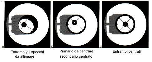

Ho fatto tutto , e vedo molto meglio di prima , unica cosa che vedo all interno del tubo non un cerchio ma un ellisse
13-07-2020, 08:48 #18
Re: Collimazione
13-07-2020, 08:57 #19
Re: Collimazione
Non ho capito di che telescopio stiamo parlando.
Se si tratta di un f/4 barlowato con specchi sferici , non potrai mai è poi mai collimarlo a dovere ci sono passato
13-07-2020, 09:01 #20
Re: Collimazione
È un 114/500 nativo, se vede un ellisse come in foto al primo esempio, non ha ancora centrato nessuno dei due specchi..
