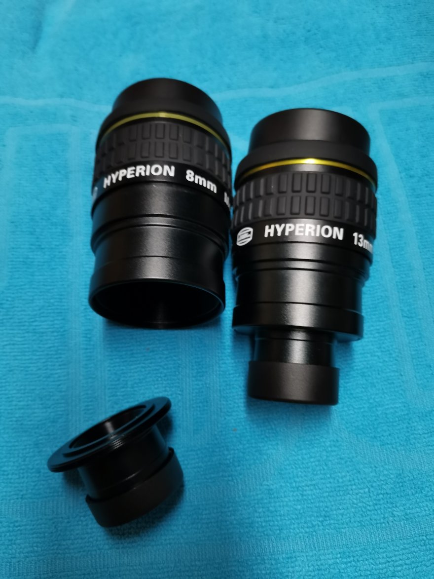

Scusate il ritardo , ma ringrazio per tutte le risposte date , se posso chiedere un chiarimento , non avevo fatto caso ma c'è una parte , diciamo quella da 31,8 , negli oculari HYperion , che si svita , , veramente visto per caso , e si vede , osservando Giove o Saturno , poi troppe nubi che è un immagine nitida e larga, avete delucidazioni in merito ?IMG_20200816_110515.jpg
16-08-2020, 14:22 #10
Re: confronto oculari
Da quel che so gli hiperyon hanno la possibilità di avere una doppia focale. In pratica togliendo il naso da 1,25 (che contiene, detto in parole povere, una barlow) come hai fatto, ne diminuisci gli ingrandimenti, diminuendone però la nitidezza che hanno nell'uso come da progetto originale.
