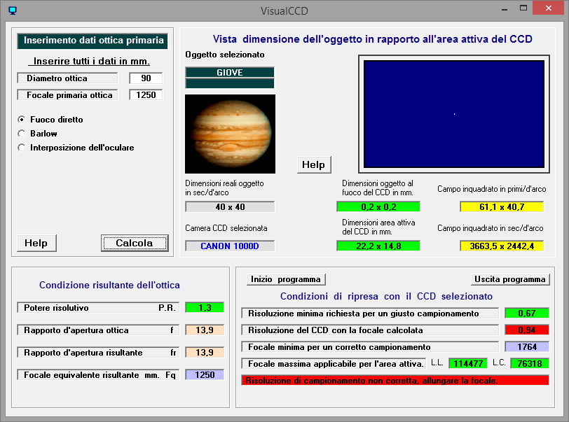

    Semplicemente con mak90 e 1000D, il pianeta è troppo piccolo e debole per essere rilevato.
    Una focale di di ripresa di soli 1250 mm, insieme a un sensore enorme come l'aps-c e con i relativi grossi pixel (5,7 micron) di questo sensore, il pianeta risulta seplicemente troppo piccolo, basta una minima (ma veramente minima) sfocatura per non vedere nulla.
    Questa immagine riassume i dati di ripresa del tuo setup e il riquadro blu rappresenta il sensore della 1000D, il puntino bianco al centro è Giove.
