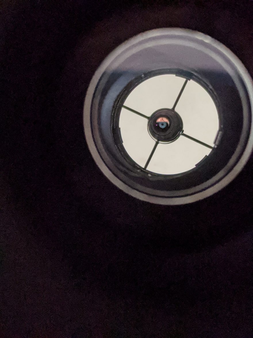

    Ciao a tutti,
    da un paio di mesi ho acquistato il mio primo telescopio. Tipo Newton.
    Non avevo valutato con attenzione il problema della collimazione periodica, ma essendo uno strumento nuovo ritenevo di non dover affrontare il problema a breve.
    Invece...
    Una sera punto la stella polare e noto che non a fuoco il cerchio dello specchio secondario non era concentrico con quello primario. Durante la serata il secondario ruota sul proprio asse in quanto la vite di fermo era allentata.
    Il giorno dopo ho dedicato molto tempo per cercare di sistemare il secondario sia sul proprio asse sia come profondità per metterlo esattamente in linea con il focheggiatore.
    Dopo sono passato alla fase di collimazione degli specchi primari e secondari. Un lavoraccio la prima volta. Infine la sera ripuntando la polare ho fatto ulteriori ritocchi per migliorare la collimazione.
    Mi sembra che dopo tutto questo lavoro sia tutto a posto. Ma ho sempre il dubbio essendo la mia prima collimazione.
    Per questo motivo allego una foto fatta con cellulare direttamente del focchegiatore. Il secondario mi sembra ben centrato e attraverso la foto ho misurato la lunghezza dei 4 supporti del sercondario. Misurano tutti lo stesso valore.
    Infine ho notato che tutto risulta simmetrico finché l'immagine sfocata della stella resta al centro dell'obiettivo. Se si sposta verso l'esterno perde la sua simmetricità.
    Immagino e spero che questo dipenda dalla qualità delle lenti dell'oculare e non da una cattiva collimazione.
    Coma, del tutto normale in un newton. L' importante è che la collimazione la fai mentre la stella è al centro del campo. Con più ingrandimenti usi con meno noti questo problema.
    Lascia perdere i collimatori laser, perché con il metodo che hai adottato sei già due passi avanti.
