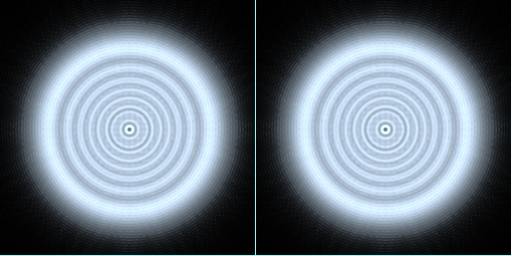

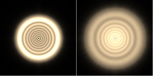

    Punta una stella luminosa ad 80/100X, sfuoca di mezzo giro in intra ed in extra focale e se nelle due figure che vedi gli anelli non sono illuminati uguali vuol dire che c'è sferica.
    Con:
    Senza:
