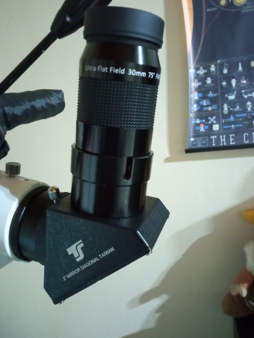

....e alla fine, complice il black friday e astrosell ho fatto un upgrade e.............campo largo sia!!!
(tempo permettendo)

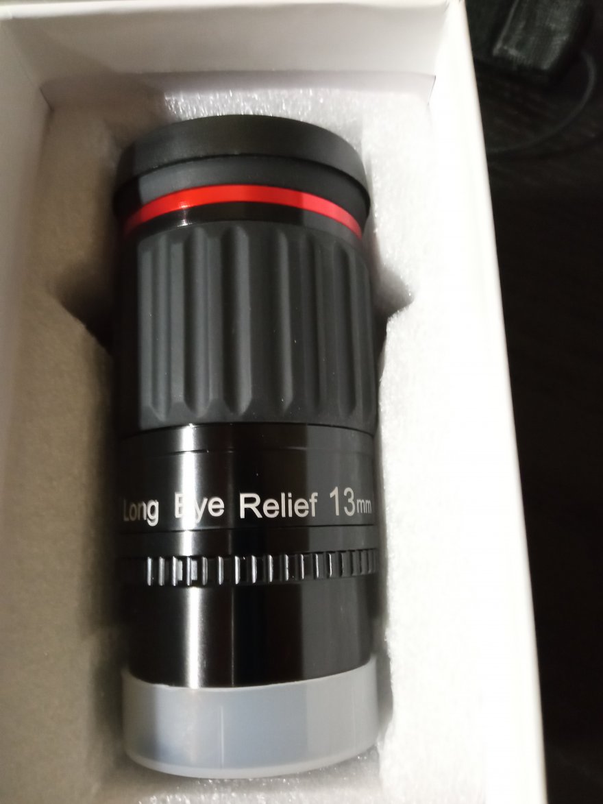

diagonale 2"+bicchierone tecnosky UFF 30mm+13mm (doppio barilotto) 70° ler artesky e finalmente un po' di correzione ai bordi speriamo di ottenerla
prime impressioni al tatto veramente piacevoli, come fattura devo dire che il 13mm mi ha colpito di più è persino più grande del 30mmvari tubi e binocoli in continua evoluzione

stasera si è aperto uno spiraglio di un oretta, poi offuscato dal fumo dei camini e dalla nebbia ma sono riuscito a testare prevalentemente il 30mm UFF e sono rimasto a bocca aperta!
ho spazzolato tra l'auriga, il toro e le pleiadi con un rapido passaggio sul doppio del Perseo (ormai troppo allo zenit) ultra flat field è la parola giusta!
Stelle corrette fino al bordo ma quello che mi ha impressionato di più, è stato proprio il colore stellare (anche quello visibile al bordo) le differenze erano visibilissime, sembrava di osservare con un altro tubo! IL 120/600 con questo oculare diventa un'accoppiata perfetta!
Che pace osservare a 20X ho visto anche molte doppie "minori" che poi mi riprometto di andare a risolvere con calma.
Non mi aspettavo un risultato cosi soddisfacente anche perchè nella visione diurna avevo notato una certa distorsione sferica che proprio non mi era piaciuta ma sulle stelle è tutto perfetto(qualcuno poi magari mi spiega perchè). A differenza dell'impressione costruttiva invece, il 13mm mi ha colpito meno anche se, l'ho usato pochissimo, sicuramente meno preciso sul bordo anche se nitidezza e contrasto ineccepibile. Che dire...soddisfattissimo
PS: per ritornare in tema del post, possibile che il diagonale da 2" corregga leggermente il cromatismo dei rifrattori corti? sembra strano ma l'avevo notato anche su un 102/500...se qualcuno sa, mi illumini non vorrei fosse un allucinazione da entusiasmo, anche se, come dicevo mi era già capitato.
