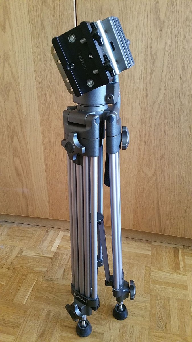

    Colto da provvido senso di emulazione per il nostro astrofilo chitarrista, (in realtà invidia verde perché lui aveva un Ravelli baricentrico ed io un normale Ravelli con momento risultante al carico non nullo ) mi sono cimentato, previo acquisto di due euro 30 cent di lastra angolare 10x10x10 SENZA nervatura di rinforzo (attenzione se no interferisce con la testa...) e un euro e 20 per quattro bulloncini con la filettatura lunga 20 mm invece che 16 come gli originali.
    Le foto illustrano in sequenza tutte le fasi di lavorazione e montaggio, che immagino concettualmente identiche a quelle che ha sperimentato Lorenzo. Ho provato a rendere didascalie... i nomi delle foto. Se passate col mouse sulla foto si legge!
    01 togliere leva lato sx.jpg02 sede leva e pulsante sicur. smontato.jpg03 smontare piastra sup. vedi bull. orig. e nuovi da +5mm.jpg04 forare angolare lato morsetto Vixen.jpg05 forare angolare lato piastra portaslitta.jpg06 presentare morsetto su angolare.jpg07 due bulloni princ. M6 testa piatta con controdado.jpg08 visto da lato morsetto.jpg

    17 visto da dietro.jpg18 a frizioni allentate con rifrattore da 7,5-8kg.jpg19 attacco a sbalzo laterale sx.jpg20 dettaglio.jpg21 vista da 3-4 ant..jpg22 dettaglio.jpg23 cavalletto richiuso.jpg24 entra ancora nella custodia originale.jpg
    Il Bresser 127/635 f/5 è dato per 7,3 kg con accessori... secondo me anche ottimistica. Senza diagonale cercatore e oculare i suoi 7 chili li fa tutti... l'AVTP, che ha zampe più rigide e toste anche alla massima estensione del fratello minore a colonna centrale, se lo gestisce come un passerotto, dà l'idea di poter lavorare anche con 9-10 kg.
    Rinnovo il ringraziamento a Lorenzo per lo spunto estremamente proficuo.
    PS / I fori per la piastra superiore, punzonando con precisione il punto per evitare slittamenti all'attacco della prima punta, li ho fatti da 5,1 mm, passando per 2,5-3,5-4,2-4,8. Così allargando progressivamente il foro non si sposta nemmeno di una inezia dal punto iniziale segnato.
