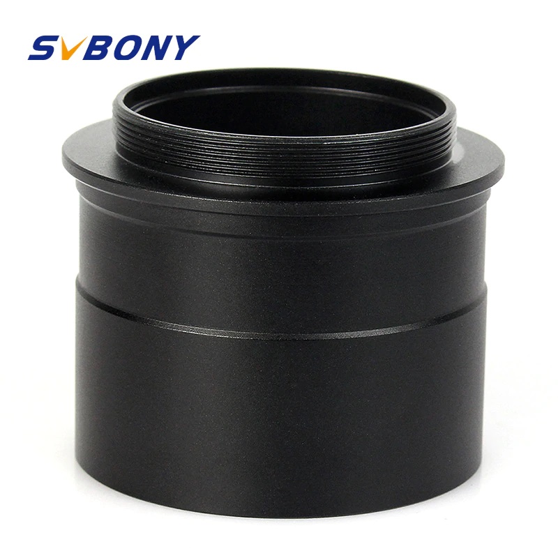

Io abbatterei una parte consistente dell'aberrazione cromatica residuo con un filtro Contrast Booster (di Baader Planetarium) o almeno un Fringe Killer o un giallo chiaro, e non supererei i 100X offerti da un Planetary ED o un Ortho da 5 mm. Dovendo comprare, se ha il suo adattatore da 2" a 1,1/4" e questo ha la filettatura anteriore, io comprerei solo filtri da 2" che restano buoni anche per un futuro oculare a grandissimo campo e focale sui 24-28 mm, che lo fa lavorare nel settore ove dà il meglio di sé.
