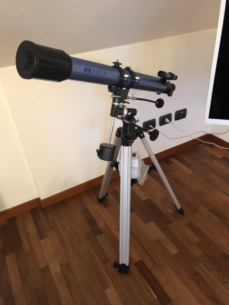

    Il telescopio l'ha appena preso.... sarebbe interessante sapere dove.....
    Forse è meglio se metti una foto...

    ciao Huniseth
    non vorrei sembrare scortese ma mi sfugge il senso della tua domanda (e confusione).
    Comunque non sapendo se la cosa possa avere o meno una qualche rilevanza posto la foto del mio acquisto fatto su subito.
