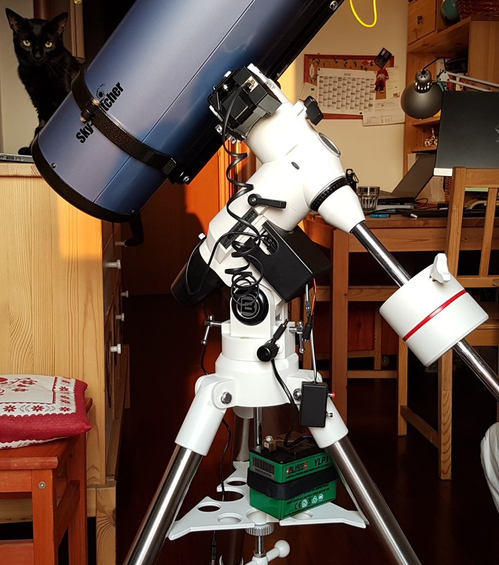

Come seguito della prima puntata in cui ho descritto un inseguimento AR ecco l'evoluzione che, seppur ancora con tante migliorie in cantiere, sembra funzionare a dovere
Aggiornamento: le ultime novità e set comandi sono sempre disponibile sulla pagina di Github o leggendo gli ultimi post della discussione.
Cos'è
Un sistema goto, o quasi (la "a" sta per almost), basato su Arduino Nano (o Uno), un microcontrollore grande 1,5x4cm: qui sta una particolarità del progetto in quanto sfrutta in maniera furba le risorse e riesce ad essere molto compatto (ed economico).
Il "quasi goto" è per ora relativo, l'idea nasce con lo scopo di risolvere un problema: dopo aver puntato un oggetto noto e ben visibile, raggiungerne uno sconosciuto nelle vicinanze. Vi capita mai di chiedervi "chissà se riuscirò a vederlo con il mio telescopio e questo seeing" e poi "chissà se non l'ho visto perchè ho puntato da un'altra parte...”.
Ecco il risultato:

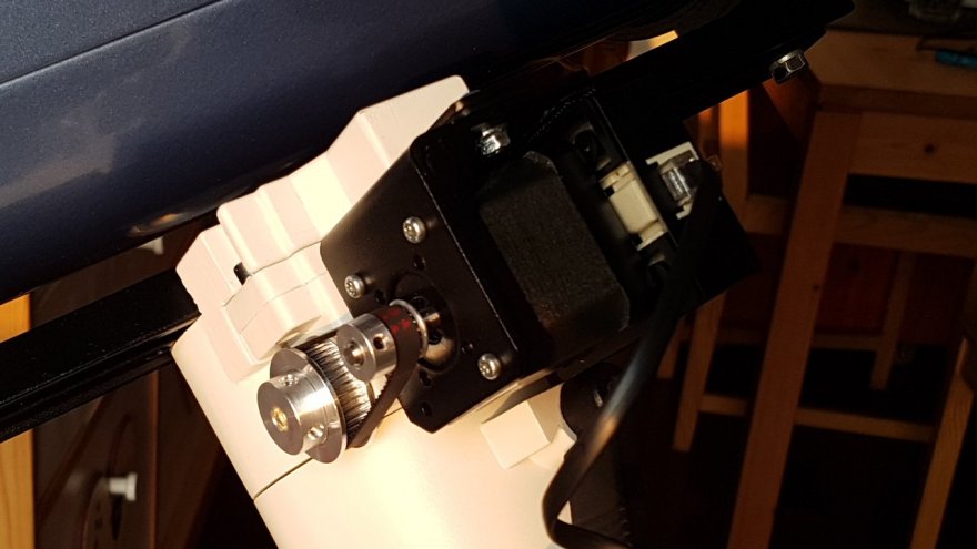

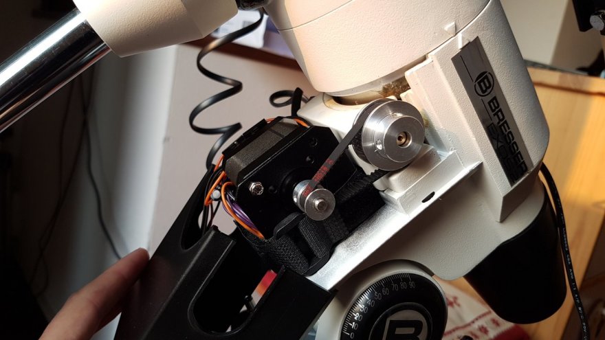

Come nel progetto inseguimento AR, ma duplicate motore, driver, pulegge, cinghia e aggiungete un cavo telefonico RJ11 (a 4 fili) e due terminali femmina RJ11 per collegare il motore Dec al driver.

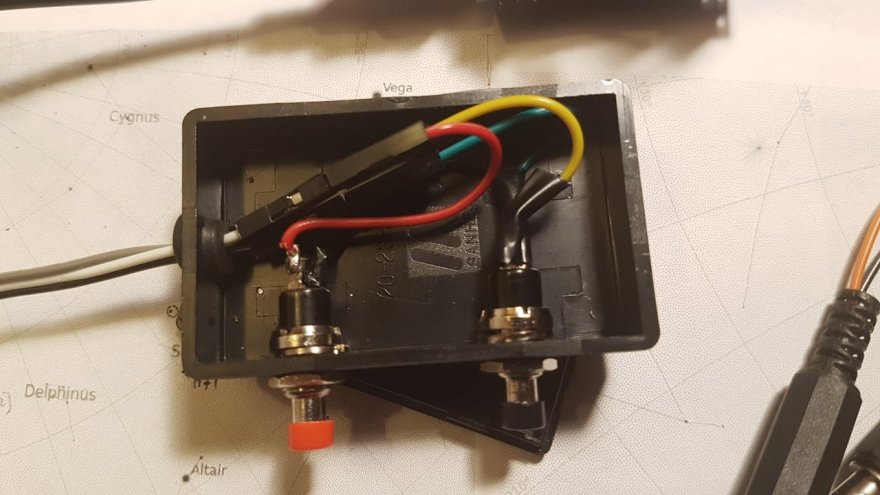

Questa volta ho costruito un telecomandino con una scatolina e due pulsanti, dettaglio:
Poi cavetteria quanto basta, connettori dupont e una crimpatrice (o una pinzetta se siete bravi) per costruire le varie connessioni, la cosa più tediosa del progetto: se qualcuno mi da idee buone su come farli meglio o è esperto di PBC si faccia avanti…

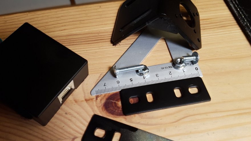

Il supporto per il motore Dec è una semplice piastrina zincata, ecco la foto (verniciata di nero):
Per il supporto motore AR, vedete il post per l’inseguimento AR

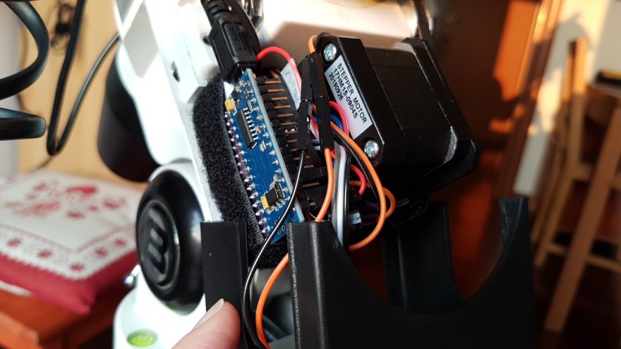

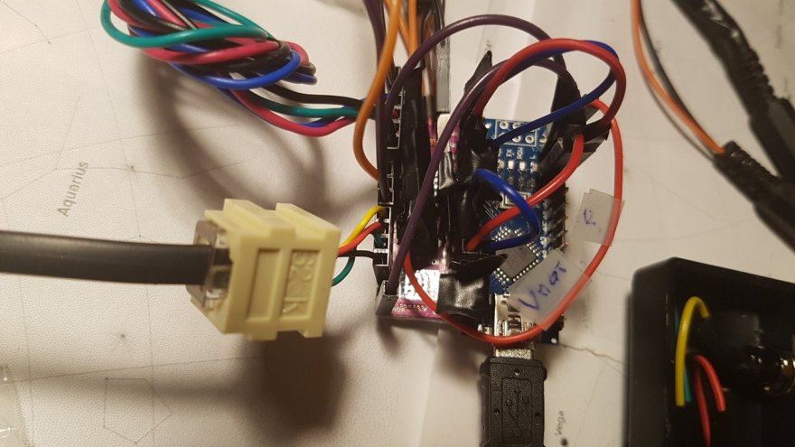

Il “cuore” si presenta così e sta poi coperto dalla scatola nera della montatura

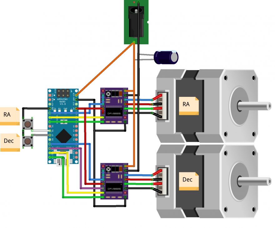

Schema elettrico
Rispetto all’altro progetto si nota come i driver ricevono un segnale comandato su i pin MSx (azzurro) per abilitare o disabilitare il microstepping in modo da potersi muovere più velocemente. Il motore Dec è inoltre comandato da un segnale per andare in risparmio energetico (viola). La scelta della disposizione permette di affiancare il microcontrollore ai due driver e far ponte con connettori dupont per tenerli insieme.
