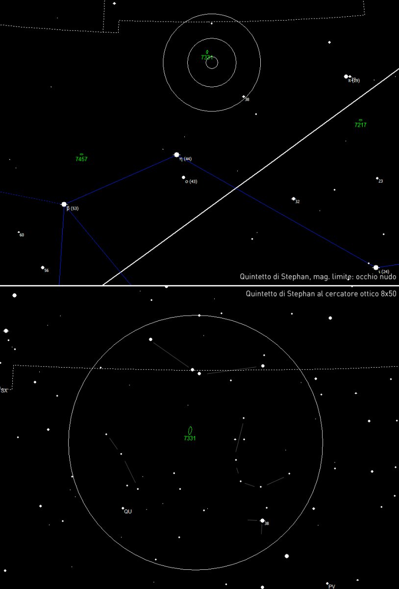

    Il problema è che se con il cercatore ottico mi allontano dai riferimenti che vedo ad occhio nudo, non so più dove sono esattamente e mi perdo, soprattutto se sto cercando oggetti piccoli e poco luminosi che il cercatore ottico non vede. Finchè si tratta di cercare Andromeda va bene, ho puntato Mirach che vedevo a occhio nudo, l'ho inquadrata e riconosciuta nell'ottico, e mi sono spostato nella direzione corretta, dopo pochi tentativi ho visto Andromeda nel cercatore ed era fatta. Stessa cosa per oggetti vicini a stelle che riconosco ad occhio nudo. Ma se mi allontano da questi punti di riferimento con il cercatore ottico vado praticamente alla cieca, cioè dovrei conoscere a memoria e perfettamente le mappe stellari nei dettagli per orientarmi. Credo che il Telrad o similare mi faciliterebbe le cose, perchè saprei esattamente dove sono, e a quel punto confrontando le mappe potrei spostarmi con un minimo di orientamento, come dice Huniseth oltre a cercare (che mi dà comunque piacere e soddisfazione), vorrei anche osservare.

    Sono daccordo, ma con il telrad sarai avvantaggiato sempre e solo quando hai riferimenti visibili a occhio nudo e quando ti sposterai da questi sarà la stessa cosa, nessuno conosce a memoria la Via Lattea, tutti devono affidarsi a una tecnica nella ricerca manuale, ti faccio un esempio pratico, prendiamo stellarium, ha tra i suoi dati le coordinate ALT/AZ degli oggetti, tu usi una montatura altazimutale, quindi movimento orizzontale e verticale, prendiamo una stella di riferimento, prendiamo le distanze alt/az dall'oggetto es: 7º alt 3º az.. il tuo cercatore copre 4º, punti la stella di riferimento accosti il cercatore alla stella e hai coperto 4º, per arrivare a 7 ti manca un altro campo del cercatore e ti sposti di un altro campo in verticale (alt) poi l'oggetto è a 3º azimut devi spostarti in direzione dell'oggetto di un campo in orizzontale, adesso c'è l'unico inghippo, che l'oculare 4º non li inquadra e quindi anche se hai fatto tutto bene non avrai l'oggetto nell'oculare salvo che per un posteriore generoso, quindi mappa guardi cosa può esserci di riconoscibile vicino all'oggetto, un asterismo a triangolo, un altra forma geometrica, mezza curva, qualsiasi cosa che puoi riconoscere al cercatore e sai dove si trova l'oggetto..
    Vedi che nonostante sia semplice anche M57 che si trova quasi nel centro tra due stelle molto visibili a occhio nudo e abbastanza vicine da puntare direttamente nel mezzo non si becca, però al cercatore tramite gli asterismi confrontati con la mappa si capisce subito dove sta solo che invece di essere più verso la stella in alto sarà in quella in basso e invece che a dx è a sx per l'inversione dell'immagine, ma tu hai puntato giusto perché solo li puoi puntare il cercatore sta giusto in mezzo solo che l'oculare prende 1º e non la trovi per questo serve il cercatore ottico, per capire dove sei..
