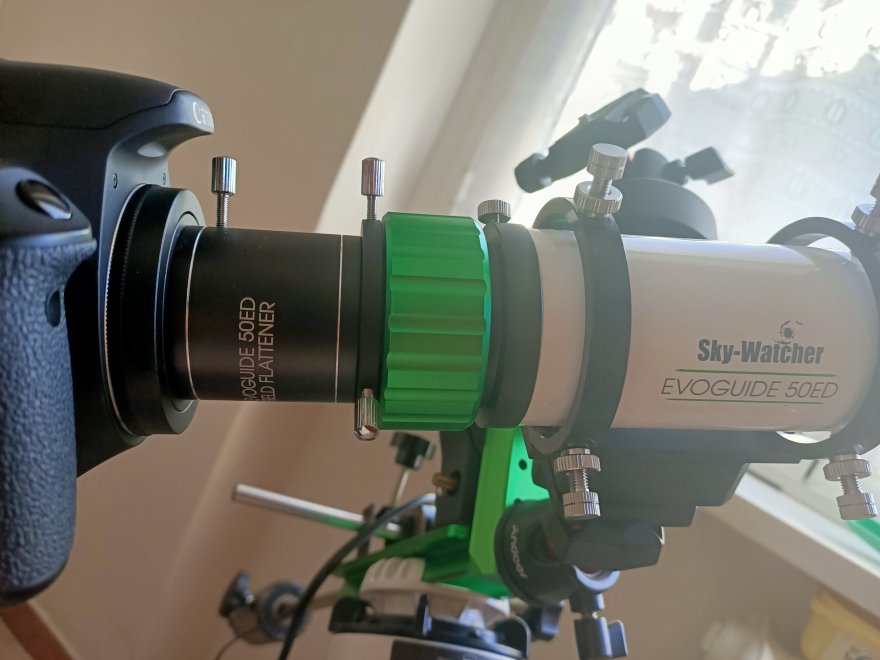

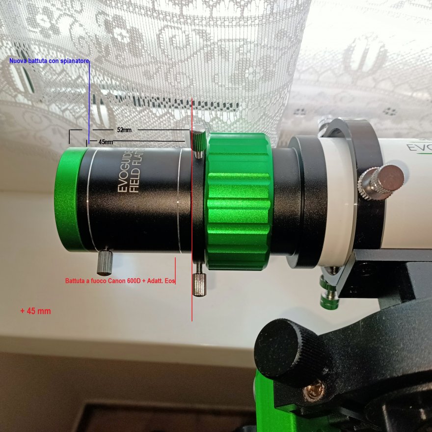

    Oggi finalmente arrivato lo spianatore per evoguide 50mm
    Fatto un po di misure e scopro che il fuoco della reflex si allontana di 4cm e 5mm.
    allego foto con le misure.
    Lo spianatore e lungo 52mm in battuta, cioè non considerando il filetto dove attaccate un possibile adattatore canon o nikon che allunga di 10mm.
    smontando il tappo e portando una camera planetaria o reflex siamo fuori fuoco di 45mm.
    Ho lasciato il focheggiatore nella posizione in cui va a fuoco con la reflex, montato lo spianatore e naturalmente è impossibile andare a fuoco con quest'ultima.
    Devo vedere se vado a fuoco con le camere Asi perche credo mi serve un adattatore di 16mm se non ho capito male.
    La linea rossa marca il fuoco con la reflex, le distanze sono in nero dal totale a quella in battuta.

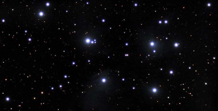

    Ti auguro di farci qualcosa, io per il momento non credo di farmene molto.
    I miei sensori dedicati sono abbastanza piccoli da farcela anche senza.
    Questo è un esempio di Pleiadi con l'ED50 e la ZWO ASI 385MC.
    Buon Anno!

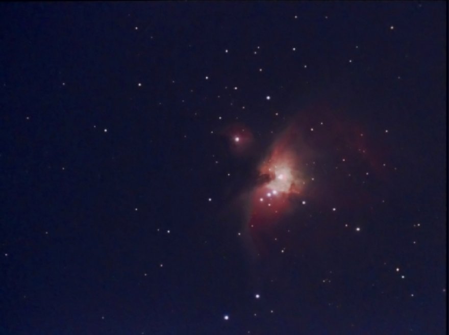

    Usato un test su Orione, più che altro per capire l'utilizzo dei programmi, su Orione con Sharpcap i Livestak non mi soddisfa molto, quindi ripiegato su ASI Studio e usato ASI Live per lo staking.
    Fatto una prova di 13 secondi su Orione, dico comunque prova perché il sensore è molto piccolo e non adatto per questo lavoro.

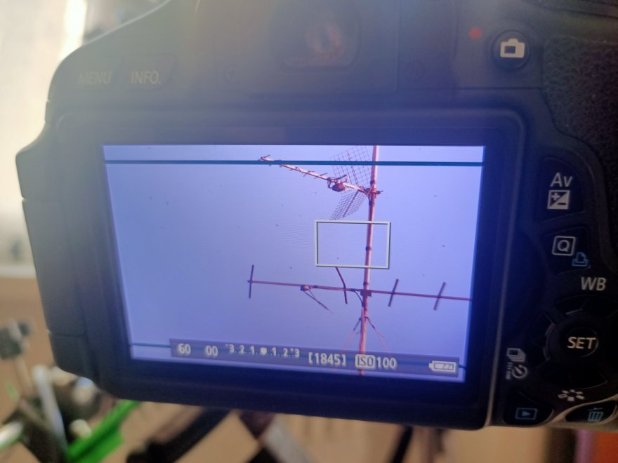

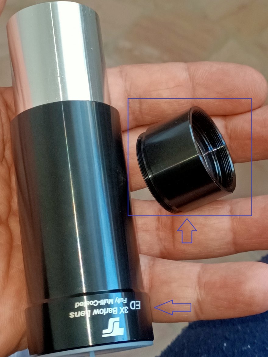

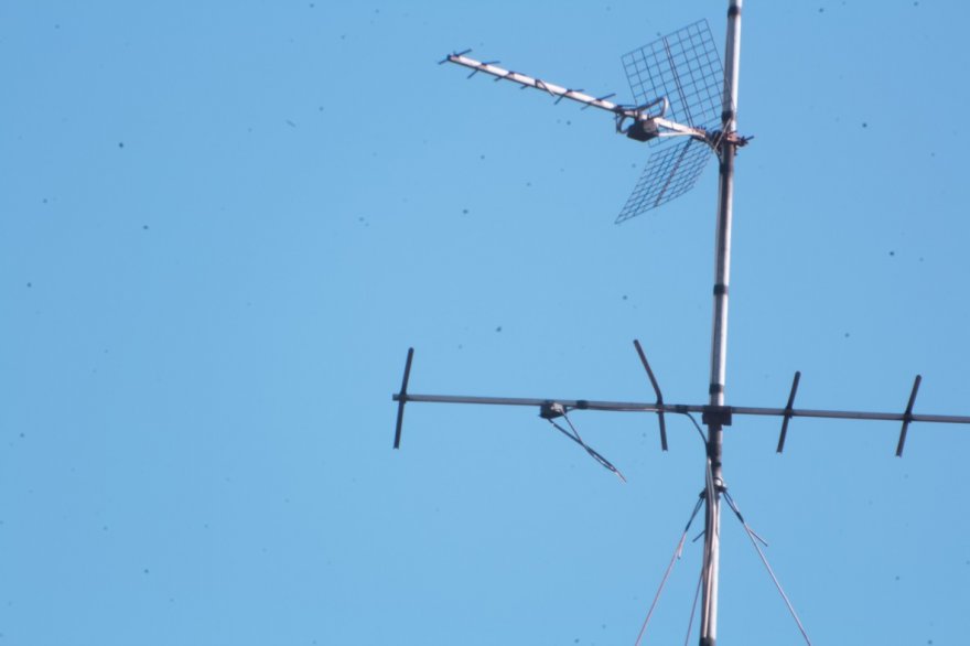

    vi ricordate il film "Frankenstein Junior" la frase mitica, "si può fare"?

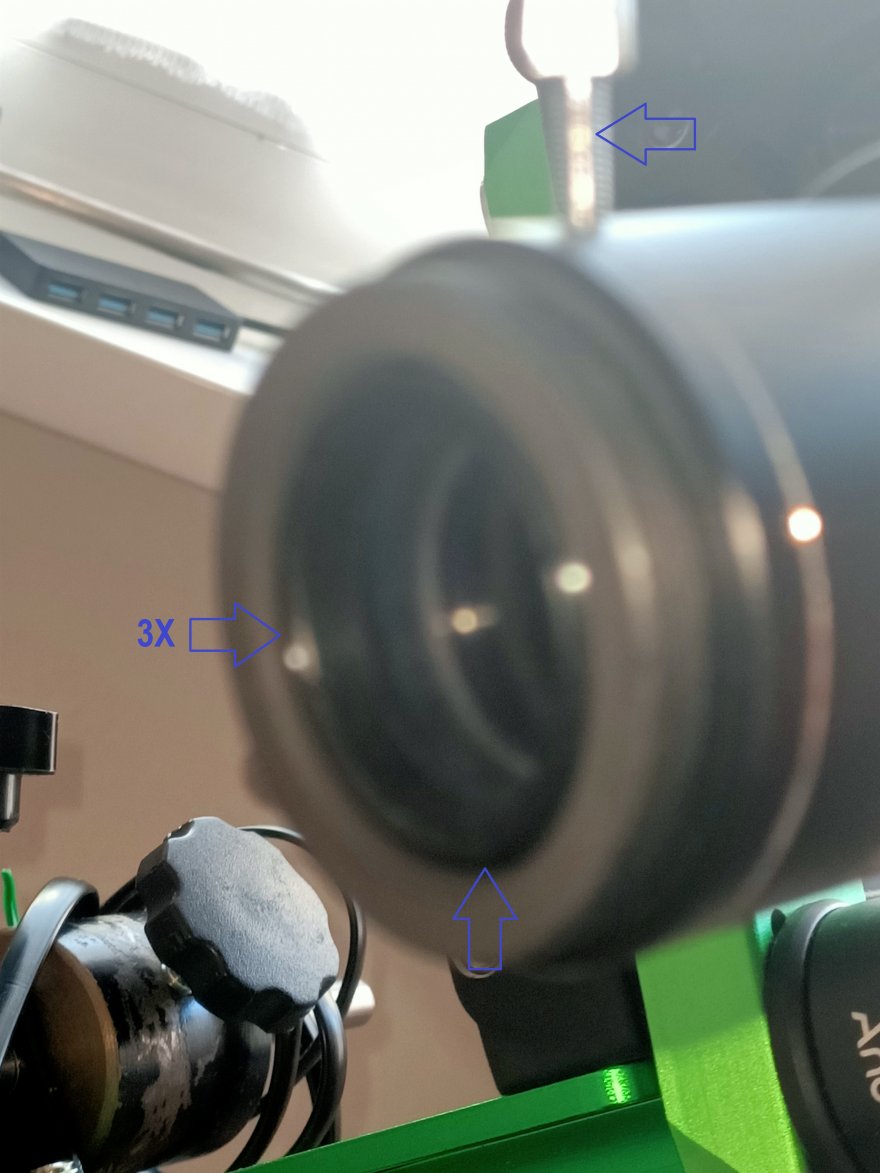

    Ok chi mi conosce sa che sono testardo e tendo a fare prove di ogni tipo, quindi questa notte il dolore alla schiena non mi faceva dormire e mi ricordavo il fatto che la barlow tende a spostare il fuoco, quindi ho fatto un paio di prove.

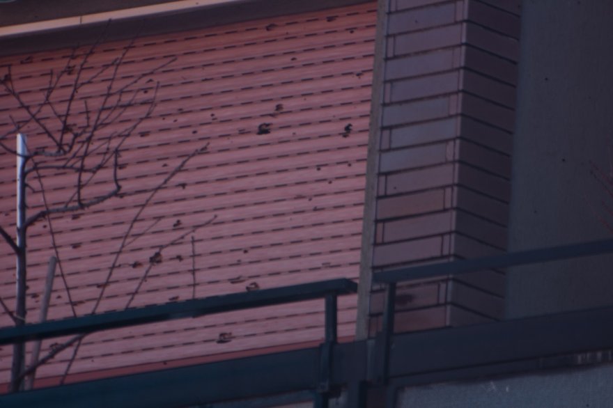

    Smontato la Asi, montato solo la parte anteriore di una Barlow 2X ma non andavo a fuoco con la reflex, quindi smontata la Barlow 3X e adagiata ( come in foto ) fino al bordo dello spianatore, in pratica a filo, poi stretta appena con le due viti dello stesso.
    Montato poi anello T2 e canon 600D ed indovinate?
    i files di scatto sono questi, ho puntato l'antenna del palazzo di fronte del quale non mi avvicinavo nemmeno al fuoco senza la 3X
    Successivamente senza toccare il focheggiatore mi sono spostato sulla facciata del balcone.
    Le foto sono senza nessun ritocco, solo modificato il bianco perche è una fullspectrum ( con tanto di polvere )
    E vero che non è a fuoco di fine ma era solo una prova ed il focheggiatore funziona perfettamente, quello che serve capire è se lo spianatore funziona ugualmente.
    faro qualche prova sera permetendo
