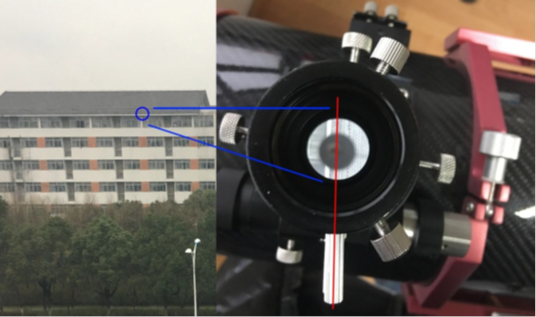

in diversi siti ho letto, per il corretto posizionamento:
Step2: Align with the Horizontal
To work properly the ADC center marker has to be aligned with the horizontal direction as seen through the telescope
da un'altra parte ho letto:
2) Si inserisce l'ADC nel porta oculare del telescopio e ruotando il prisma nel porta oculare si trova la giusta posizione di parallelismo rispetto all'orizzonte
che più o meno è la stessa cosa.
poi nella spiegazione c'è anche questa immagine:
confesso che non sono riuscito a capire cosa si intende. Potete aiutarmi?
grazie
GianfEtx70; MC127/1500; SC203/2032; Oculari vari; Barlow 2x; Reducer f/6.3; Omegon ADC; ASI178MC COLOR; OMEGON PRO GUIDE 1200M MONO
28-11-2021, 23:44 #6
Re: Utilizzo Correttore di Dispersione Atmosferica Omegon
Credo di aver capito che si intende che va allentato il blocco del focheggiatore per ruotare tutto l'ADC nel focheggiatore, finché l'orizzonte celeste (o qualsiasi linea parallela all'orizzonte), visto dall'oculare, non appaia parallelo alle due leve di regolazione dell'ADC, avendole impostate precedentemente entrambe nella stessa posizione, quella di "riposo" (cioè di correzione nulla).
Poi si fissa l'ADC nel focheggiatore con tale orientamento e si procede a cambiare la posizione delle leve per applicare la correzione.
