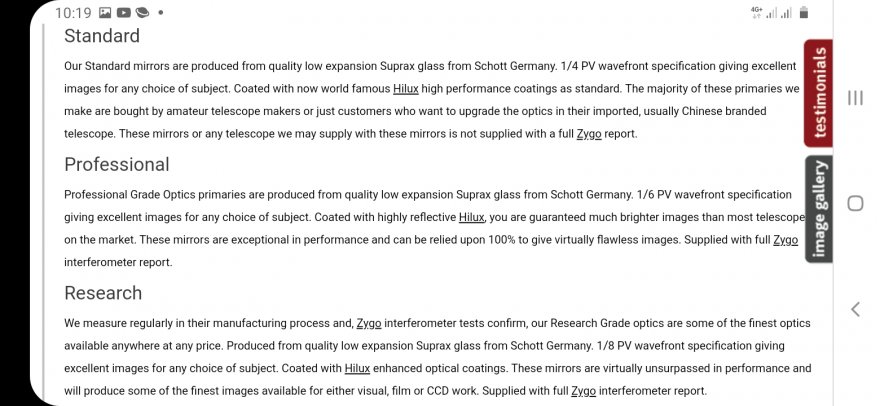

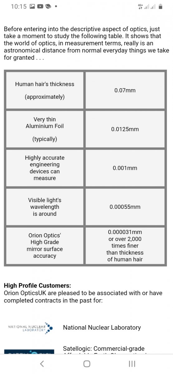

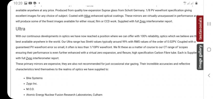

    Ho catturato qualche schermata dal sito di Orion Optics UK. Spero siano utili.

    Penso dipenda dallo standard di misura del "lambda".
    Ma se lambda 10 è accettato dagli istituti di ricerca, dubito che questo e il lambda 20 di qualche decennio appartengano allo stesso ordine grandezza.
    Comunque, gli specchi dei Mizar sono eccezionali.
