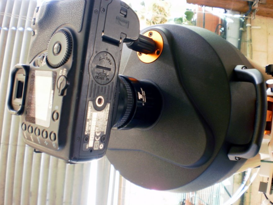

    Non mi sembra che ci sia in commercio un anello adattatore "ruotabile".
    Le soluzioni per ruotare l'inquadratura sono due, la prima permette di ridurre al minimo gli sbalzi, ma è un po più "rigida"; la seconda è più flessibile ma occupa qualche cm in più.
    La prima soluzione è acquistare il classico anello adattatore filetto SCT ► T2 dove avviterai l'anello T2 della reflex, per poter ruotare l'inquadratura, ti servirà un kit di anelli di fine-tuning, sono anelli di diversi spessori, i quali inseriti tra i due adattatori T2 (quindi tra a l'anello t2 che va allo SCT e l'anello T2 che va alla reflex), faranno in modo che questi avvitati tra loro arriveranno a battuta con un angolo ogni volta diverso.
    Prima dicevo che il metodo è un po "rigido", perché gli anelli di fine-tuning ovviamente non ti permetteranno una rotazione libera dell'inquadratura, ma a step prefissati, dovrai provarli uno per uno (tutti gli spessori) e segnarti quale "angolo" il lato lungo della reflex formerà con un punto di riferimento preso sul tubo (di solito, si usa l'attacco della barra vixen/losmandy), di ugniuno di questi anelli, cosi da utilizzare quello che ti porta l'inquadratura più simile a quella che vuoi comporre.

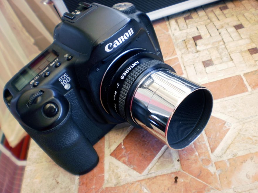

    La seconda soluzione è molto più flessibile e anche se aumenta lo sbalzo, dovrebbe essere comunque solida, in pratica la stessa soluzione che usi ora, ma con dimensioni da 50,8 mm.
    il portaoculari e il naso da 50,8 mm ti permettono di regolare l'inquadratura come più ti piace, mantenendo comunque una certa solidità.
    Questa ad esempio è la soluzione che utilizzo io.

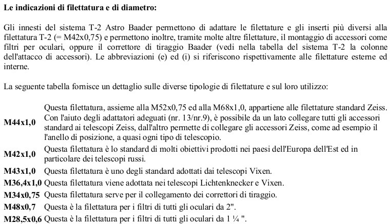

    Relativamente alla "giungla" delle filettature, puoi fare riferimento all'Astro T2 system della baader, la quale produce praticamente raccordi per qualsiasi cosa, sul web ho trovato questo PDF che ne contiene un bel po https://www.unitronitalia.com/schede...projection.pdf
    Mentre qui la pagina di tutti i raccordi del sistema Astro T2 https://www.baader-planetarium.com/e...ro-t-2-system/
    Anni fa salvai un'informativa in italiano sulle filettature del sistema Astro T2 dal sito web di Unitron Italia che ora non ritrovo più da nessuna parte in rete, quindi lo posto in formato immagine (avevo fatto uno screenshot direttamente dal sito), avendo indicato la fonte ed essendo solo una parte di un documento ben più ampio, penso di non violare nessun copyright, ma nel caso, la moderazione può prontamente eliminare l''immagine.
