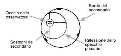

    Tre sono i passaggi, assumendo che il focheggiatore sia ortogonale:
    1- centrare il secondario nella luce del focheggiatore.
    2- centrare nel secondario il riflesso del primario.
    3- centrare nel primario il riflesso del secondario.
    Non c'è niente da alternare.

    Pensavo anch'io che fosse così... Ma una volta che ho preso il concenter mi sono accorto che una volta fatto il punto 2 il punto 1 non era più ok (un ovalizazione minima ma presente). Poi ho capito il perché in certe guide dicono di alternare punto 1 e punto 2 durante la collimazione. Poi, certo, è propio voler andare a cercare il pelo nell' uovo...

    (Foto 1) visione ottimale dal fuocheggiatore
    (Foto 2) è quella che vedevo io prima di leggere su internet di dover manovrare gli spider e centrare tutto il secondario
