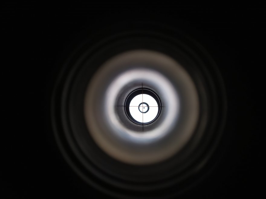

    Buongiorno a tutti, apro questa discussione dopo aver ricevuto (ieri) il cheshire per collimare il mio telescopio. Dopo aver provveduto a costruire un cartoncino colorato (così come mostrato in altra discussione), ho inserito il collimatore e ho notato un leggero spostamento verso sinistra dello specchio secondario (vgs foto 1) Cheshire completamente inserito1.jpg
    Il cheshire è stato inserito nel focheggiatore fino in fondo e poi sono state serrate tutte le vitine (quella del focheggiatore, quelle del portaoculare e quella della messa a fuoco). Tuttavia, prima che stringessi tutte le viti, ho notato che il cheshire aveva un impercettibile gioco nel portaoculare. Comunque, dopo aver stretto tutto, ho avvicinato l'occhio e ho notato che lo specchio secondario non era perfettamente concentrico. Pensando che fosse l'impercettibile gioco del collimatore a farmi vedere lo specchio più a sinistra, ho provato a tirarlo un po' più su (volevo capire se, mettendo il collimatore, solo parzialmente inserito, la visione sarebbe cambiata).
    In effetti, come evidenziato dalla foto n. 2, lo specchio è sì a sinistra, ma meno rispetto alla foto n.1 cheshire parzialm. inserito1.jpg
    Per lo meno, a me sembra che sia così.

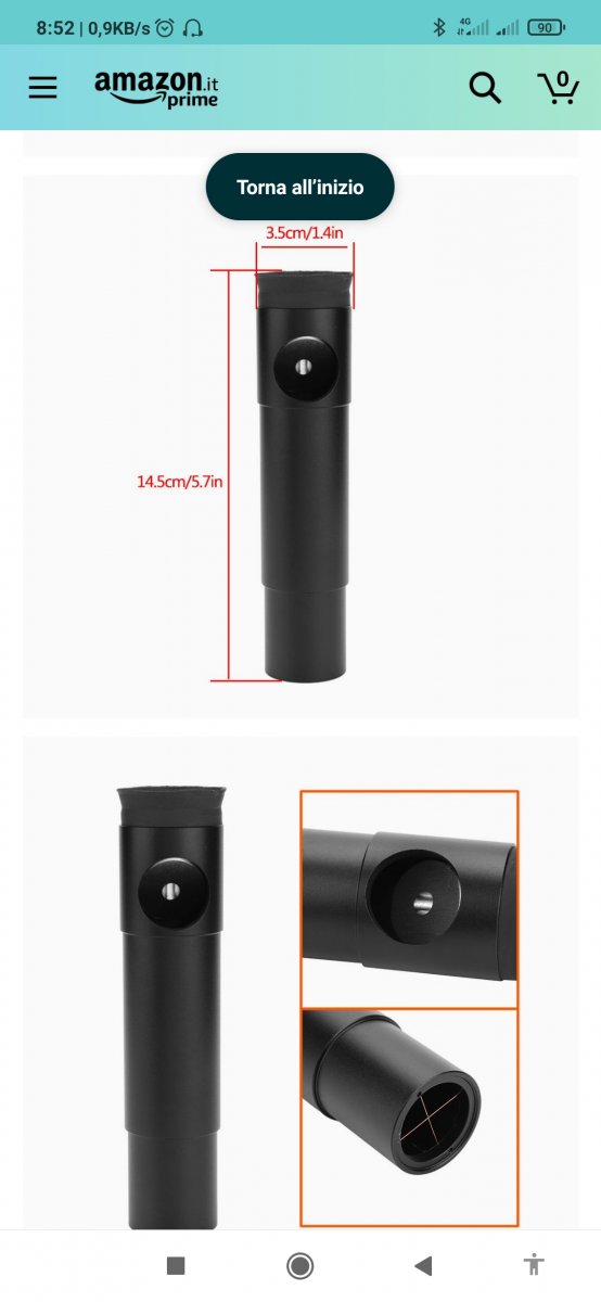

    Ecco la foto. C'è qualcosa che non mi quadra.
    Cosa devo fare?

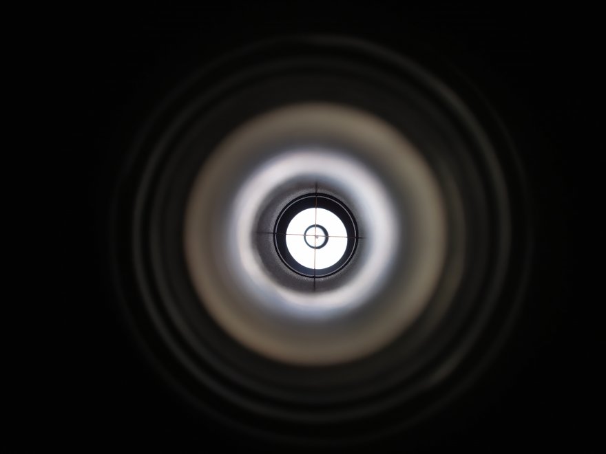

    Se invece provo a bloccare il cheshire un po' più su, ecco l'immagine che vedo. Sembra quasi una collimazione perfetta.IMG_20210416_185917.jpg
    Quindi, mi chiedo... è il collimatore "scaciotto"? Il focheggiatore che lo fa ballare?

    È il focheggiatore. Prima di bloccare le viti che tengono il collimatore, mentre ci guardi dentro fallo roteare (non ruotare), senza farti trarre in inganno dai riflessi degli specchi che vedi, ti sarà facile capire dov'è il centro, per poi bloccarlo; che sia però inserito fino in battuta. Lo stesso per il draw tube del focheggiatore: mentre osservi dentro al cheshire fagli fare tutta la corsa dentro e fuori senza farlo arrivare in battuta di fine corsa, controllando che non ci siano spostamenti.

    Per la collimazione non badare al crocino.
    Dalle foto non si vedono gli spike del secondario e i supporti di sostegno dello specchio primario.
    Ti allego una foto del mio telescopio a fini esemplificativi dove vedi gli spike e i supporti si sostegno del primario.
    Dopo che hai regolato il secondario (nel mio se lo centro perfettamente nel focheggiatore non riesco a fare una collimazione decente), tolto il cartoncino colorato dovresti vedere una immagine simile a quello che ti ho allegato.

    Anche in questa immagine ultima non mi pare di vedere una collimazione perfetta, il secondario sembra abbastanza decentrato rispetto alla crociera, va bene spostato verso sinistra, ma deve stare centrato alla crociera, comunque lasciate stare gli accessori per collimare, usateli per la parte grossa iniziale, affidatevi allo star test e imparate a farlo bene, collimate con l'oculare montato ad alti ingrandimenti...
