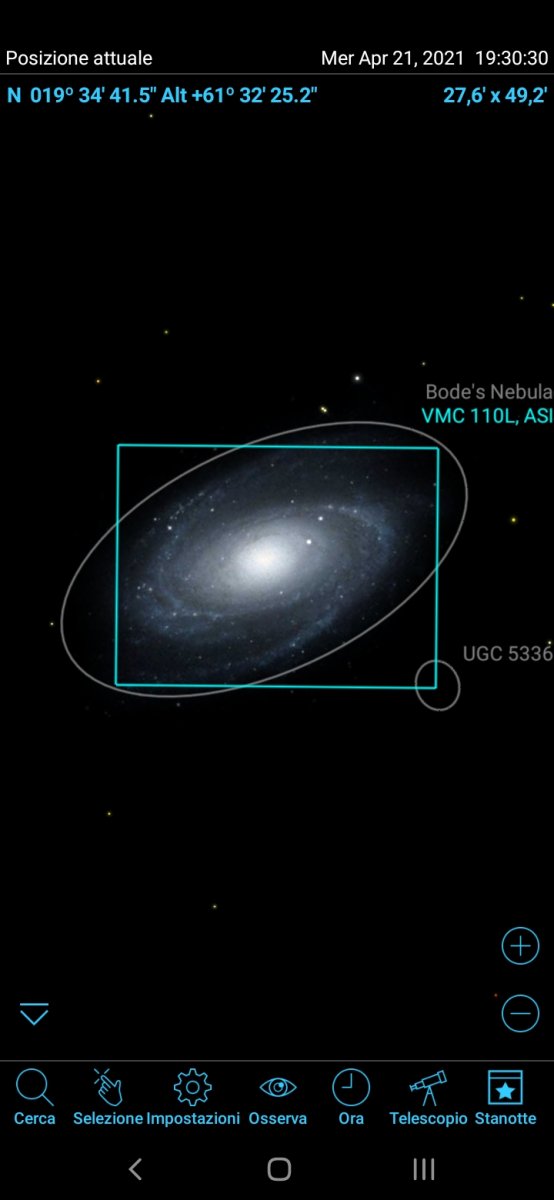

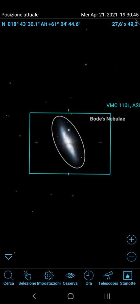

    2 metri di focale nativa sono il minimo e non va ridotta. Che senso ha, ridurre la focale? Tanto vale tenersi l'800. Si riduce la focale per riprendere oggetti più estesi di quanto non sia possibile fare a focale nativa. Oppure fai il crop dell'immagine.
    Altra soluzione, tenersi l'800, mettere momentaneamente da parte la reflex e usare una camera per astrofotografia con sensore piccolo.
    Per darti un'idea, ecco la simulazione di come sarebbero M82 e M81 riprese a un metro di focale con un sensore delle dimensioni di quello di una ASI 120MC-S:
    Screenshot_20210421-193046_SkySafari 6 Plus.jpgScreenshot_20210421-193031_SkySafari 6 Plus.jpg
    Il telescopio è fotograficamente lento?
    Si impiegherà più tempo a raccogliere le immagini, perché: o moltiplichi per 8 il tempo di esposizione di ogni singola posa (passando da f4 a f12, per esempio) o riprendi molti più fotogrammi per integrare il segnale.
