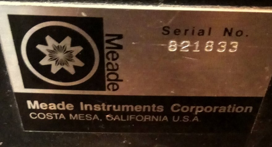

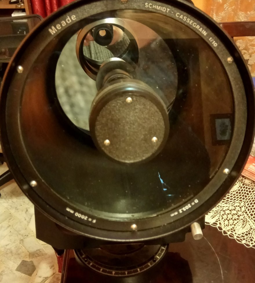

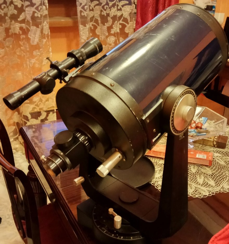

    Buonasera a tutti,
    Sono un appassionato di astronomia che si sta avvicinando al mondo dell'osservazione.
    Mio padre, ha tirato fuori dal garage un vecchio telescopio Schmidt-Cassegrain Meade LX 2120 o LX 2080 (non è presente la scritta con il modello ma solo il suo numero seriale 812833 - in allegato alcune foto) e lo ha fatto collimare (credo sia questo il termine) in un negozio specializzato circa un anno fa.
    Il telescopio non avendo montatura risulta quasi inutilizzabile e volevo quindi sapere se qualcuno aveva qualche consiglio su una montatura da acquistare. Tenete conto che telescopio pesa molto (circa 10/12kg).
    Non sono interessato ad una montatura Go-To, mi basterebbe anche qualcosa che insegua quello che punto.
    Per ultimo ho notato che sulla base del telescopio è presente una presa telefonica e un attacco per l'alimentazione c13 (per intenderci come quella degli alimentatori dei PC fissi), a cosa serve?
    Grazie in anticipo a tutti

    Il numero di serie di questo telescopio e il luogo di produzione, Costa Mesa, fanno pensare di essere di fronte ad un esemplare che a suo tempo era costruito molto bene, e forniva prestazioni tra le migliori della sua categoria, particolarmente su luna e pianeti, in certi casi anche meglio di quelli costruiti attualmente, se in buone condizioni d'uso.
    Dalla foto la montatura sembra ok, manca il treppiede originale che penso non sia difficile reperire usato; rimane da vedere se funziona il motore in a.r.

    Un 2080 B (o A) ora non lo capisco.
    Ne ebbi uno negli anni... '80 appunto.
    Al tempo Meade era il cugino "povero" di Celestro. Il Meade 2080 A-B costava in Italia 2.450.000 lire (lo ricordo perché diedi fondo ai miei risparmi per comprarlo).
    Solitamente le ottiche non erano eccezionali ma magari hai un esemplare "azzeccato", più che altro molti soffrivano di problemi più o meno marcati di astigmatismo ed erano comunque tutti affetti da un "coma" poco corretto.
    In negozio ti avranno collimato lo specchio secondario. Per imparare a farlo trovi mille tutorial sul web (collimare un solo elemento ottico è un gioco da adolescenti).
    Dovresti avere una di queste 2 possibilità per alimentazione: una presa industriale a 220 vol femmina SOTTO alla base del telescopio, oppure un jack 12 volt sul pannello di controllo.
    Nel primo caso trovi il cavo in qualsiasi Bricocenter et similia, nel secondo... trovi gli alimentatori da 5 ampere e 12volt su Amazon a 10/15 euro.
    In realtà NON hai bisogno della montatura (la hai già... solo i due bracci a forcella con la loro basa che genera un moto sincrono). Devi per utilizzare una testa equatoriale" (guarda su internet con queste parole e capisci a cosa mi riferisco. Detto questo il tuo strumento insegue (con la Equatorial wedge) solo in ascensione retta.

    Ti invio una foto di come veniva venduto integralmente il tuo tele nel ottobre 1993;come vedi aveva un treppiede apposito con una sottobase inclinabile con la latitudine del luogo di osservazione che permetteva un inseguimento degli astri puntati col solo motore di a.r. fornito nella base della forcella, che comunque la meade fornisce anche tuttora con relativo treppiede, probabilmente con modifiche sugli attacchi da verificare.

    Aggiungo solo che giustamente, come ha detto Cherubino, la testa equatoriale non è indispensabile per fare visuale, e anzi costa anche quasi 400 euro sul listino Meade; sarebbe utile più il treppiede, ma da modificare riguardo gli attacchi.
