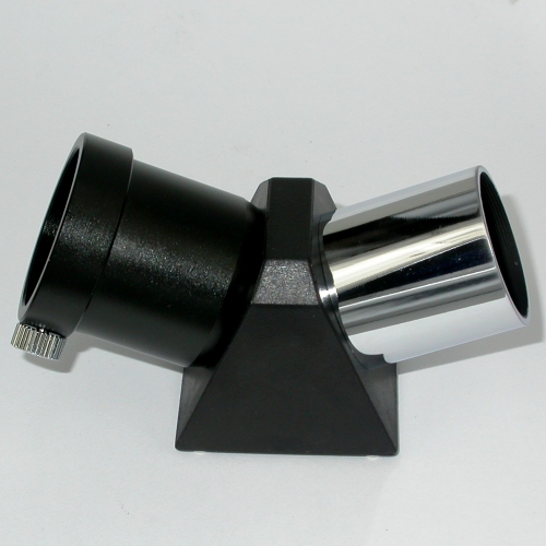

    Se il "raddrizzatore" che hai acquistato è simile a questo...
    Prisma raddrizzatore 45° - 01.jpg (fonte immagine: adrianololli.com)

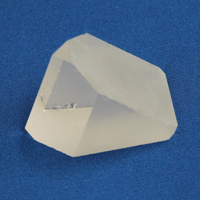

    ...allora ha dentro un prisma come questo...
    Prisma raddrizzatore 45° - 02.jpg (fonte immagine: wts-photonics.com)
    ...tali prismi hanno ben quattro riflessioni (per poter raddrizzare l'immagine), come si vede in questo schema...
    Prisma raddrizzatore 45° - 03.jpg (fonte immagine: wts-photonics.com).
    Per accessori con barilotto da 31,8 mm questa tipologia di raddrizzatori, in virtù del numero di riflessioni, ha uno "spessore ottico" compreso tra i 7 e i 9 cm, in base alle dimensioni del prisma e dello spessore del portaoculari.
    Quindi se il tuo rifrattorino non ha un backfocus sufficiente a coprire tale spessore ottico, con quell'accessorio non andrai mai a fuoco, a meno che (come ti hanno già suggerito) tu non utilizzi una lente di barlow (di lunghezza focale opportuna) per estrarre il fuoco.
