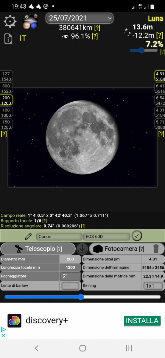

Se riprendi una cinquantina di scatti e li integri, puoi realizzare una mineral Moon, che è a colori, perché la Luna non è grigia.
Se tu fossi costretto a utilizzare la Barlow, dovrai fare un mosaico, riprendendo la fase crescente e successivamente la fase calante, in modo di avere una certa tridimensionalità.

Ps: che app è quella che hai usato per stimare le dimensioni della Luna, con Stellarium non mi fa inserire la macchinetta fotografica.Dobson Skyliner 200/1200, Celestron OMNI - 6mm 50°, SvBony 105, explore scientific - 32mm 62°, Celestron Up Close G2 10X50

L'app si chiama telescope calculator.
