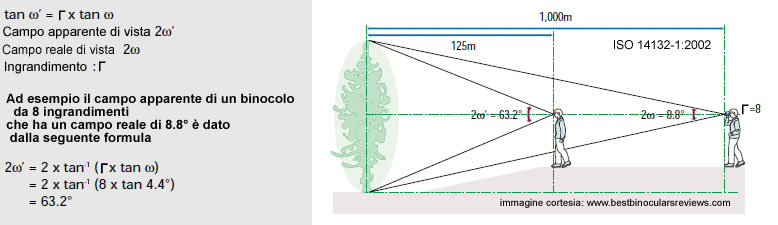

    Il campo reale (TFOV o FOV) si calcola dividendo il campo apparente per l'ingrandimento del binocolo*, quindi anche se gli oculari dei due nikon (il 10x50 e il 16x50) hanno praticamente lo stesso campo apparente, svilupperanno un campo reale differente, minore nel 16x in virtù del suo maggiore ingrandimento, rispetto al 10x.
    L'effetto di immagine "piatta" che hai notato con soggetti vicini, è dovuta a due effetti concomitanti, il primo e che il soggetto vicino riempiendo l'inquadratura, toglie i riferimenti del paesaggio che sono a distanze differenti (e che dicono al cervello che si tratta di un'immagine a diverse profondità), la seconda è che più si focalizza alla minima distanza di fuoco, più gli occhi devono "incrociarsi", perdendo la linea ideale degli assi ottici dei due tubi (noterai infatti che i campi dei due obiettivi non si sovrappongono più perfettamente).
    Relativamente alla questione puntamento è solo questione di abitudine e allenamento.
    *: poco sopra ho scritto che il campo reale si trova dividendo il campo apparente per l'ingrandimento, ma se fai questo calcolo con i dati che hai inserito in tabella nel post n° 4, i conti non ti torneranno.
    Questo succede perche nei siti dei produttori/dirtibutori di binocoli, molti utilizzano il sistema di calcolo secondo la norma ISO 14132-1:2002, un complicato calcolo che tiene conto anche delle distorsioni geometriche tipiche dei binocoli, che viene ben riassunta in questa immagine che ho preso a prestito dal sito Binomania.
    Tale calcolo secondo me, all'atto pratico è del tutto inutile per le nostre necessità e che quindi sia meglio utilizzare la solita regola (di cui sopra), che utilizzano la stragrandissima parte delle persone che hanno a che fare con un binocolo, cannocchiale, telescopio et simila.
    Risultato, il tuo 16x50 ha un TFOV di 4,2° e un AFOV di 67°, mentre il 10x50 ha un TFOV di 6,5° e un AFOV di 65° (entrambi quindi grandangolari).
