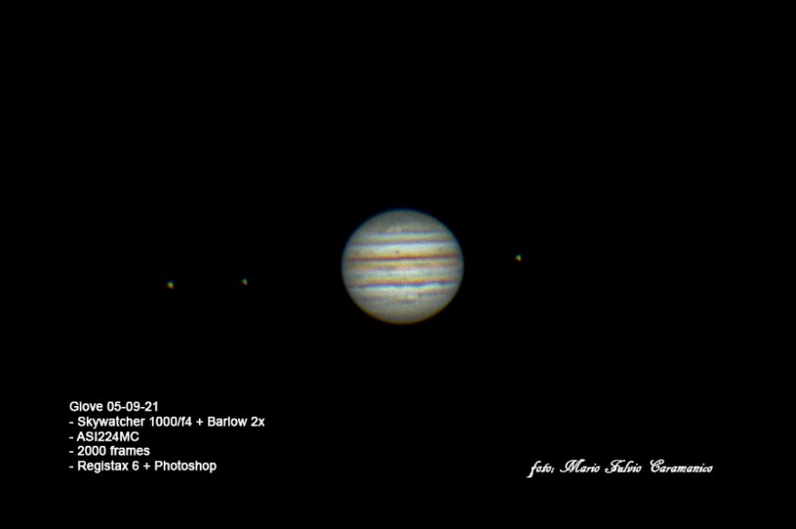

    volevo un chiarimento circa il mio setup per l'astrofotografia planetaria.
    Premetto di essere alle prime armi e di non avere molta esperienza.
    Utilizzo una montatura AZ-EQ6 Pro su cui monto un tubo 1000/f4 Skywatcher.
    Per la ripresa uso una ZWO ASI224MC con barlow 2X.
    Allego delle foto ottenute con dei video da un minuto a 33fps (2000 frame) ripresi con SharpCap ed elaborati con Registax + Photoshop.
    Il mio setup campiona la volta celeste con una scala d'immagine che è di circa 0,77"/px.
    Le dimensioni dei pixel della mia 224 (3,76um) richiedono per un campionamento ottimale per l'imaging planetario un valore di circa 0,16"/px. Questo comporta un rapporto focale di circa 20. Quindi se il seeing lo permette , stando alla teoria sembrerebbe che possa guadagnare ancora in risoluzione utilizzando una barlow 4X o meglio ancora 5X.
    Arrivo alla domanda: il miglioramento ottenuto passando da una lente 2X ad una 4-5X è solo sulla carta o reale?
    Grazie

    sarà reale se il seeing lo permette.

    Grazie mille.
    Farò un pensierino per l'acquisto di una nuova barlow ... sperando che il meteo collabori.
    Cieli sereni a tutti.
    Mario

    Direi che vale la pena di provare la 5x, ce ne sono di buone senza fare un mutuo.

    Guarda sui soliti siti di vendita prodotti per astronomia, posso dire per la mia barlow tecnosky da 3x, che è molto buona - potrebbe essere una alternativa più gestibile della 5x. Con un 200/800 porta a 2400 - 5x fa 4000, campionamento migliore con le solite camerine.

    Penso che andrò su una 3X che mi porta a 3000mm di focale, valore ancora gestibile.
