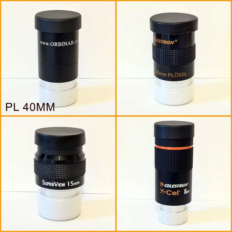

    Ciao
    Questi sono gli oculari che possiedo:
    A parte quello da 25 in dotazione al mio telescopio (celestron c8) gli altri sono quelli che mi erano rimasti dal precedente telescopio che avevo circa 15 annetti addietro e non sono stati conservati con molta cura.
    Cosa ne pensate e cosa potreste consigliarmi per migliorare il mio parco oculari? Inoltre vorrei aggiungere una lente di Barlow, quale potrei prendere? La fascia di prezzo alla quale vorrei rivolgermi è diciamo media
    Grazie!

    Ma adesso hai un C8?
    Si e lo avevo anche prima
    Inoltre ho un mak 127 ma lo uso di rado.

    Ciao, dipende molto da quale tipo di “miglioramento” vuoi ottenere.
    Per esempio, osservi principalmente DSO e vorresti un campo più largo? Oppure osservi principalmente pianeti e vorresti maggiore definizione di quella che puoi avere con gli oculari attuali?
    Tra quelli indicati c’è qualcuno in particolare che non ti soddisfa e che vorresti proprio sostituire o piuttosto vuoi integrare il parco con qualche altra lunghezza focale?

    Citazione Originariamente Scritto da Giovanni1971 Visualizza Messaggio
    Vorrei osservare un pò tutto. Come campo non ho nessun problema ma vorrei aumentare le prestazioni possibilmente. Osservo dalla città pianeti luna e stelle doppie mentre nelle uscite sotto cieli bui anche deep sky. Fra tutti gli oculari quello che mi soddisfa di meno è l'8mm che risulta sempre molto difficoltoso da focheggiare e perde molta definizione.

    8 da 250x che se il seeing non è favorevole di sicuro mostra una brutta immagine
    Se non erro è anche un Ex cel prima serie di cui non ho letto troppo bene
    Celestron li ha rifatti e io li ho. Hanno una parallasse che può essere fastidiosa
    Aspettiamo altri commenti più esperti che di solito propongono i ploss o abbe per corte focali

    Citazione Originariamente Scritto da stevesp Visualizza Messaggio
    Ho avuto la stessa difficoltà, seppur minore, anche a Campo Imperatore. Cosa intendi per parallasse difficoltosa?

    Se non sei con l’occhio bene in asse vedi nero
    È una cosa che può risultare fastidiosa

    Per luna, pianeti e doppie “facili” il Baader Classic Ortho 10mm potrebbe esserti utile (200x sul c8). È abbastanza comodo da usare ed aggiungendo una Barlow 2x raggiungeresti 400x per splittare le doppie più difficili. Ha un campo apparente di 50 gradi (quindi modesto ma mi sembra di capire che questo non è un fattore fondamentale per te). Costa circa 60 eur, e’robusto e leggerissimo.
    Nella stessa linea la Baader produce anche il 6mm (333x nel c8). Attenzione però che quest’ultimo può risultare più scomodo perché ha un’estrazione pupillare molto corta.
    Potresti provare il 10mm prima e vedere come ti trovi. A me piace molto.
    Le altre focali che hai sono spaziate abbastanza bene secondo me.
    Il 40mm è utile sul C8 e se dovessi decidere di rimpiazzare l’attuale se ha qualche difetto, allora potresti considerare il plossl GSO 40.

    .....ah dimenticavo.
    Per completezza, sul C8 io amo alla follia il Baader Morpheus 17.5.
    Con questo, il Celestron 25 di serie non lo ho usato praticamente piu’ e credo che anche il tuo 15 potrebbe fare una fine simile.
    ...però il portafogli non lo ama così tanto, purtroppo
