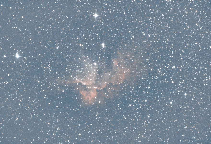

    queste sono circa 2h integrate con DSS e parzialmente elaborate con Pixinsight.

    la messa al fuoco non va bene
    si grazie, ma qualche consiglio in più?
    perchè non va bene? in che senso?

    Si, sei un po fuori fuoco...
    Il fok assolutamente con in movimento micro o trovare il punto di fuoco giusto diventa complicato.
    Bisognerebbe poi verificare che ti mantenga il fuoco durante la sessione, non e' che lo fai all'inizio e poi non lo controlli piu', va verificato sovente (40 min. 1 ora....).
    ok chiaro...ma quindi ogni 40min-1h devo RI-spostarmi su una stella luminosa per ricontrollare il fuoco? perchè io disolito lo faccio con il Live View, ma sui soggetti che fotografo non riesco a vederli, devo sposarmi (Dubhe, Vega o simili).
    Ma anche con il micrometrico (e via altri 150€) cosa usate? Perchè con la maschera di Bathinov mi sembra che ti avvicni, ma poi ti c'è abbastanza incertezza sull'aggiustamento fine.

    Se con li LiveView non riesci a vedere bene il fuoco con la maschera di Bathinov e
    non vuoi spostare l'inquadratura, basta fare uno scatto di qualche secondo e si
    vede benissimo anche con stelle deboli; almeno per me è così.
    Poi per avere stelle più corrette ai bordi io ho risolto con un Correttore di Coma.
