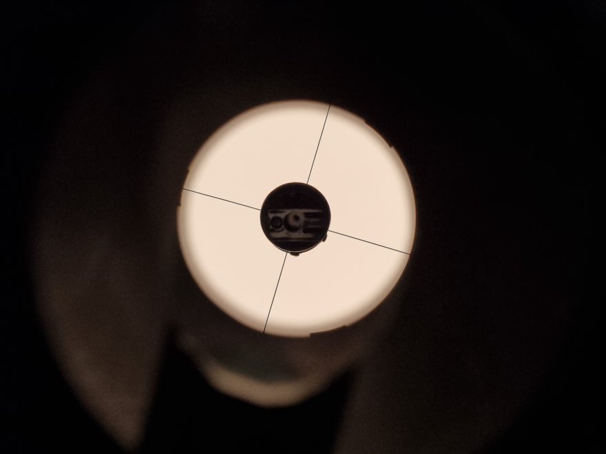

    Ciao a tutti, mi sono appena presentato nella apposita sezione. Sono da poche ore in possesso del telescopio di cui sopra. Purtroppo ho mosso le viti di regolazione dello spider (anche se non di tantissimo) e non so come fare per centrarlo di nuovo. Esiste un metodo "scientifico"?

    Ciao, le viti dello spider regolano la posizione del secondario rispetto al focheggiatore. Puoi ricentrare il secondario con un oculare Cheshire, oppure con un vecchio contenitore in plastica di rullino di pellicola 35mm opportunamente forato al centro.
    Io ti consiglio il cheshire. Qui vedi i principi e la pratica delle operazioni.
    http://jumpjack.altervista.org/collimazione/

    Ma è normale che la "croce" sia decentrata rispetto al "cerchio"???

    Tutto deve essere centrato. Croce, secondario, primario. Se leggi il tutorial trovi anche figure piuttosto chiare.

    Nel tutorial si fa però sempre riferimento all'oculare chesire che io non possiedo, ho soltanto la scatola del rullino (pinhole). Ho notato che agendo sulle 3 Vito del secondario si sposta anche l'inclinazione dello stesso! È impossibile riportare tutto planare.]

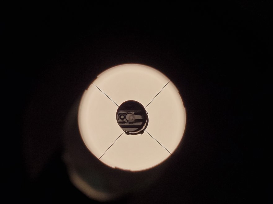

    Comunque ormai ho mosso anche la vite centrale

    Adesso mi sembra che almeno la croce sia centrata...
