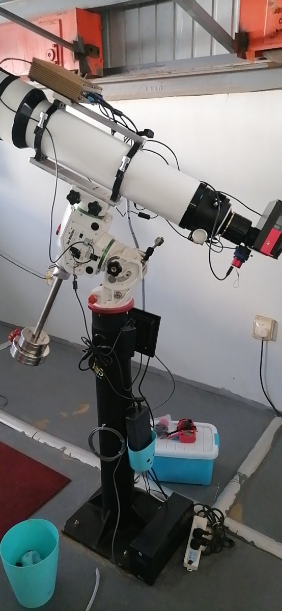

    Qui una fotografia del tele sulla AZ-EQ6:

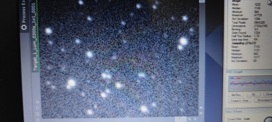

    Questo e' uno screen shot della guida una volta passato il meridiano:

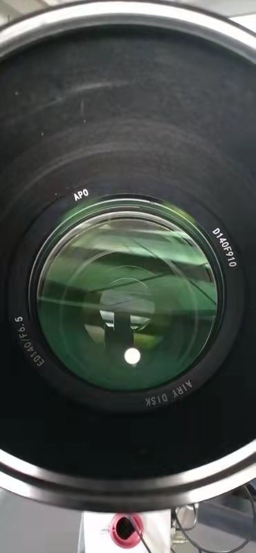

    Risultato sulle stelle con un forte ingrandimento:

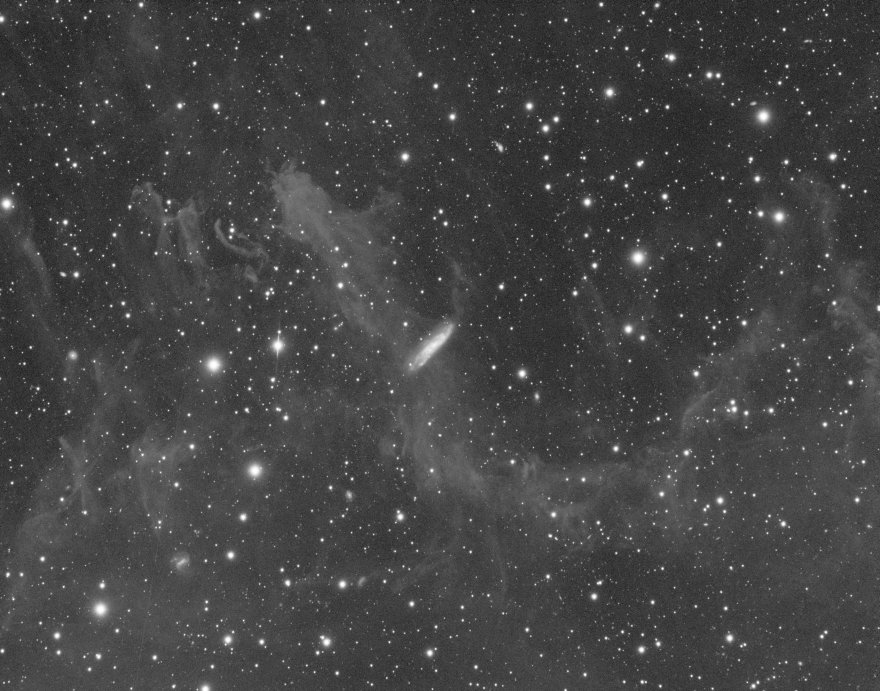

    Qui 20 light a 15min di esposizione:
