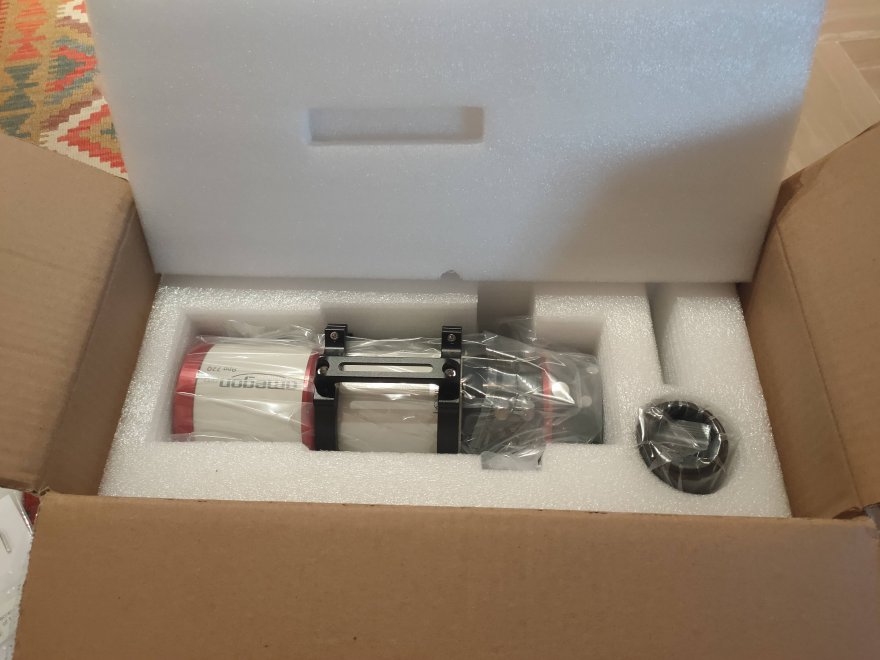

    Salve a tutti. Riprendo questo thread per dirvi come e' andata a finire. Alla fine mi sono deciso per un quintupletto, per l'esatezza l' omegon apo pro 72/400 ( non e' altro che un Ascar fra400 rimarcato omegon ).
    Ho scelto questo perche disponibile subito ( mentre il fra400 non lo era ). Infatti l'ho ordinato ieri mattina, e stamattina c'era gia il corriere davanti alla porta di casa.
    Volendo c'era anche il focal reducer 0.7x associato, ma al momento mi va bene cosi. Magari come regalo natalizio ......
    allego qualche foto dell'unbox:
    Molto comodo il fatto che il cono e' fatto da 2 pezzi e contiene una filettatura per inserire un filtro 2'', e' perfetto per il mio filtro l-pro.
    Non ho resistito a non aprirlo subito, ma ora devo lavorare.
    Non vedo l'ora che arrivi sera per fare qualche prova ( cielo permettendo) .
    Un sentito grazie a tuti coloro che mi hanno aiutato nella scelta.
    Appena avro' qualcosa da mostrare lo faro' piu che volentieri.
