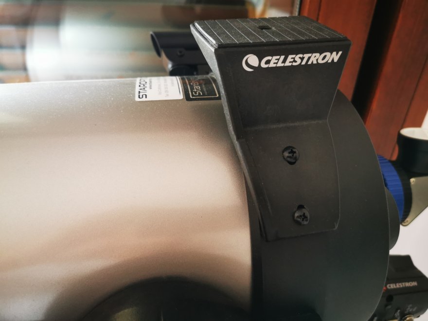

    Sommessamente... vorrei contraddire l'Eccellentissimo Esimio Prof. Valerio Ricciardi che evidentemente si ritrova un collo di tale fatta
    Una diagonale da 1,25", anche se scrausa, la prenderei...
