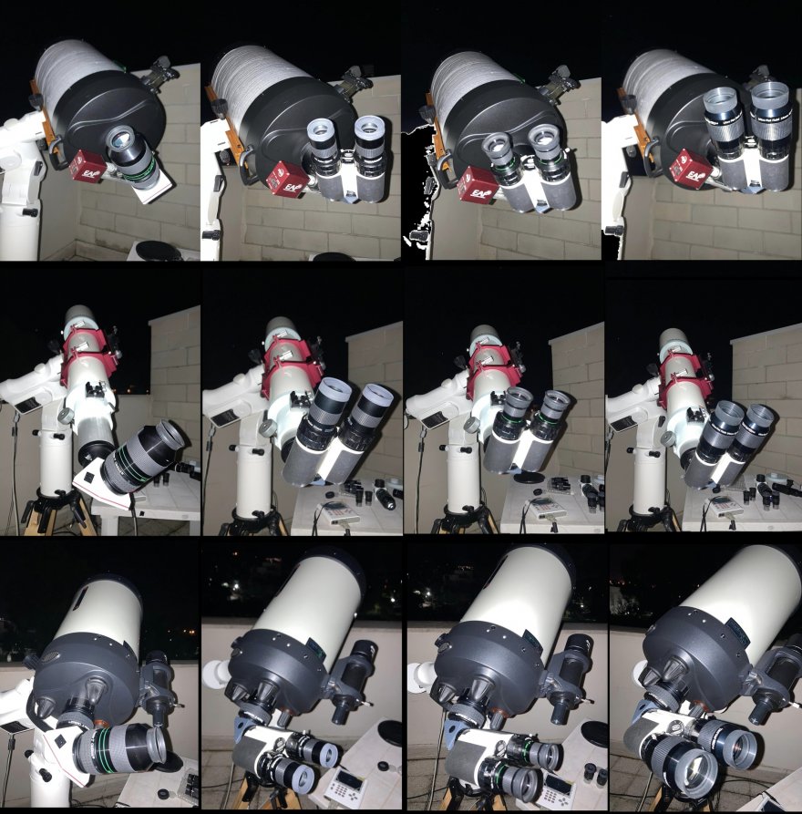

    Questa sera ho avuto modo di testare direttamente,se sia meglio osservare con un occhio solo e con un oculare grandangolare da 2" oppure se con torretta e oculari da 1" 1/4.
    Avrà vinto il grande campo in monoculare o la vista binoculare avrà fatto la sua magia ancora una volta?
    Gli strumenti del test visuale sono stati nell'ordine:
    C8 EdgeHD, Takahashi TSA120, C11A XLT
    Ho testato
    - setup 2": Televue Panoptics 35 mm , Diagonale a Specchio 22 baader
    - Torretta Maxbright II e le seguenti coppie di oculari:
    1) Takahashi Abbe MC Ortho 32 mm
    2) Televue Ploss 25 mm
    3) UFF 25 mm
    Ed eccomi qui. Scrivo brevemente le miei impressioni.

    C8 EDGE HD

    Ed ora veniamo al punto. Monto la torretta, rigorosamente senza GPC. Riuscirà la torretta a sfatare il taboo dei puristi che il precedente setup è migliore?
    Monto immediatamente due Takahashi Abbe MC Ortho 32 mm di 44° cadauno…. Considerate che la torreta determina un allungamento di focale e quindi maggiore ingrandimento.

    Con il Takahashi TSA120 si apprezza ancora di più e meglio, il grandissimo campo del pan 35. Lo scenario è favoloso, fatto di un cielo nero con tantissime capocchie di spillo luminose. Abbraccio per intero tutta la zona di Orione ed è magnifico. In torretta tutto migliora e l’abbinamento con i due Ortoscopici della stessa casa è da manuale. Vi auguro di avere e godere di un TSA 120, dato che un sopraggiunto ed improvviso problema alla vista me lo sta impendendo.Un telescopio praticamente perfetto (meno per il fok).
    Passando al C11….be. Il diametro la fa da padrona. M42 diventa immensa e ricca di dettagli con ogni setup. Bello il monoculare con 2” e migliore l’osservazione in torretta. Qui siamo già ad un livello osservativop dedicato quasi esclusivamente ai dettagli. Le E e F sono visibili fin da subito. Il dettaglio non si conta. Manca solo, anche in questo caso, il cielo nero del mewlon e tutto sarebbe perfetto.
