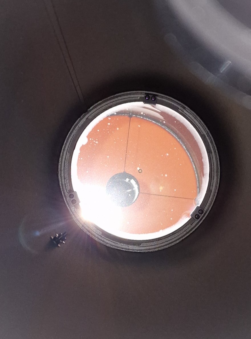

    Salve a tutti,
    Diversi anni fa io e mia moglie, all'epoca mia fidanzata, andavamo a vedere le stelle e le regalai un Dobson gso 10" con cui ci siamo divertiti davvero tanto. Causa figli lavoro matrimonio non abbiamo più avuto tempo e per questo è rimasto in casa dei miei per anni.
    Adesso mia figlia più grande di 5 anni ha trovato i miei vecchi libri e le piace se gli parlo di queste cose sullo spazio ecc.. quando gli ho raccontato del telescopio ovviamente ha subito detto di volerlo provare il problema è che quando l'ho tirato fuori ho controllato lo specchio e presenta un alone intorno e qualche puntino sopra, come se fosse sporco.
    Il mio scopo era di vendere il dobson e prendere un oggetto un può più facile da spostare perchè quello era una tragedia da muovere, sapreste dirmi se mi conviene smontarlo e provare a pulirlo, eventualmente con quali prodotti o se pure conoscete qualcuno in provincia di pisa che possa dargli un occhiata.
    Altra alternativa potrebbe essere usarlo così com'è ma non credo funzionerebbe a dovere, vi lascio una foto

    basta smontare e fare un lavaggio con sapone per piatti e lasciarlo scolare e asciugare in maniera naturale.

    Mi raccomando la pulizia dello specchio è un'operazione delicata. E soprattutto dopo lavato non usare nessuna pezza per asciugarlo c'è il rischio di graffiarlo. E consigliato metterlo in verticale e farlo asciugare. Comunque su YouTube ci sono molti video tutorial su come lavarlo.

    Se può essere utile, io ho sempre dato ultimo risciacquo con acqua demineralizzata per evitare residui sulla superficie.
    Lasciandolo come accennato sopra in verticale per aiutare l'asciugatura e tenere ..... fuori dalla portata dei bambini mentre smontato

    Era il mio strumento precedente e l'ho venduto più o meno per i tuoi stessi motivi. Ai tempi lavavo lo specchio con semplice acqua tiepida e una goccia di sapone per piatti. Evita quelli con glicerina perché lasciano residui. Lo mettevo poi in verticale, in modo però che non cadesse, e con il getto di aria fredda del phon facevo scivolare via le goccioline residue
