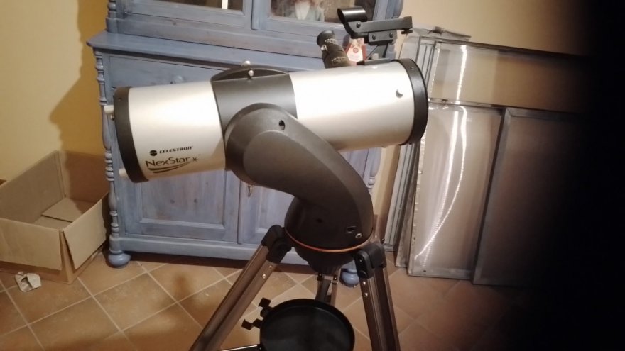

    Ho rimontato un vecchio telescopio che non utilizzavo dai primi anni '2000
    Nella foto ho tolto il sistema di controllo GoTo e l'astuccio con le pile.
    Tuttavia ci sono tre problemi:
    1) gli oggetti non vengono ingranditi. La Luna è visibile solo leggermente più grande di come risulta ad occhio nudo. Occupa appena un quarto della visuale nell'oculare. I pianeti appaiono puntini. Ho provato con un binocolo ed è lo stesso ingrandimento.

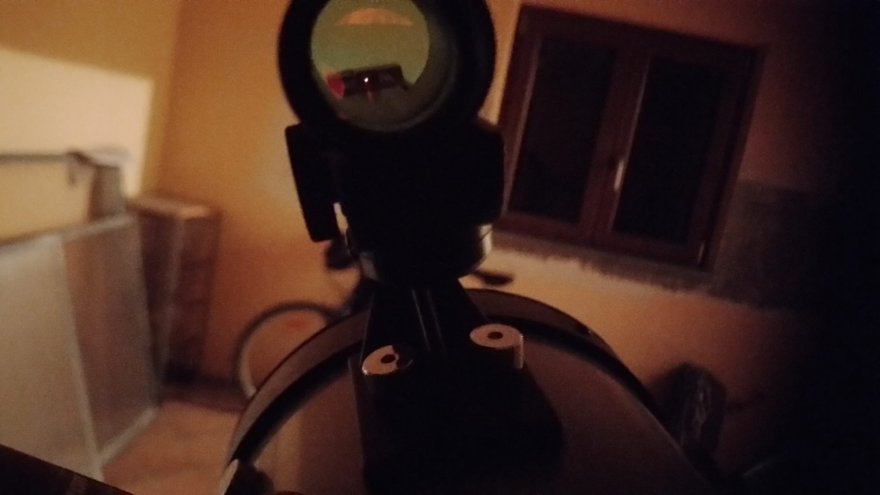

    2) Non riesco a posizionare il puntino luminoso del cercatore al centro. Esso rimane in basso, non al centro dell'oculare del cercatore. Trovare i corpi celesti è quasi impossibile.

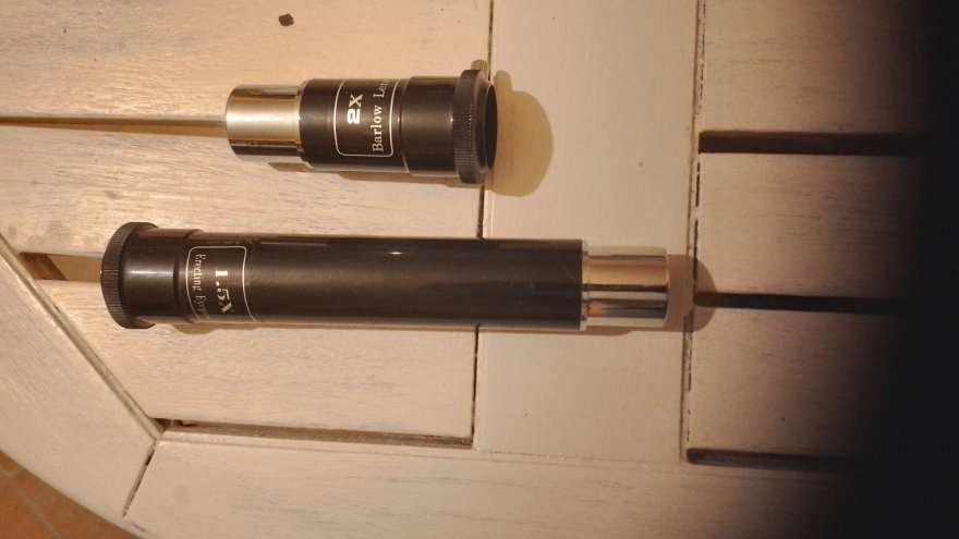

    3) Non so come montare lente di Barlow e quest'altro strumento.

    Con l'oculare da 25mm ingrandisci solo 40x, è normale che non vedi molto ingrandito e che i pianeti siano solo puntini. Non hai un altro oculare?
    Il cercatore dovrebbe avere due manopole di regolazione della posizione del punto rosso.
    La barlow va inserita prima dell'oculare per raddoppiarne l'ingrandimento.

    Il tuo telescopio dovrebbe essere questo, a vedere le tue foto mi sembra che il cercatore sia montato al contrario e questo potrebbe essere un problema ...
    Per l'ingrandimento ti ha già risposto cesarelia: 40 ingrandimenti moltiplicati per il mezzo grado della Luna fanno 20 gradi di campo apparente, e considerando che quell'oculare SWA ha un campo apparente di almeno 70 gradi, che ti sembri che la Luna occupi circa un quarto del campo dell'oculare ci sta.
    La barlow in dotazione infine è meglio che proprio non la usi, perché il tuo telescopio ne ha già una incorporata, avendo una lunghezza focale "ottica" di 1000 mm ed una fisica che è circa la metà.
    Non che sia vietato per legge mettere due barlow in treno una dietro l'altra, ma di solito, a meno che non siano di qualità veramente buona (e ho qualche dubbio che sia questo il caso), l'immagine risultante è alquanto scarsa.
    Ti conviene comprare un oculare nel range degli 8-10 mm, comunque sugli oculari qui c'è gente molto più ferrata di me che saprà consigliarti.

    Ciao. Ho notato che il cercatore punto rosso è montato al contrario, cioè lo stai guardando dalla parte sbagliata ed è per questo che vedi il LED in basso.

    Ok per il cercatore.

    Quello che hai è un Celestron NexStar 114GT, roba del decennio compreso tra '90 e '00, la dotazione prevedeva un oculare da 25 mm e ino da 10 mm (tre lenti campo 45° circa).

    Il raddrizzatore e la barlow (ultima tua immagine), buttali! Che se usati fanno male al fegato.
