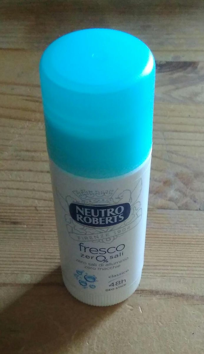

    - deodorante stick Neutro Roberts 40ml
    Procedimento
    1) Acquistare il deodorante (assicurarsi di avere il budget necessario - 1,99€);

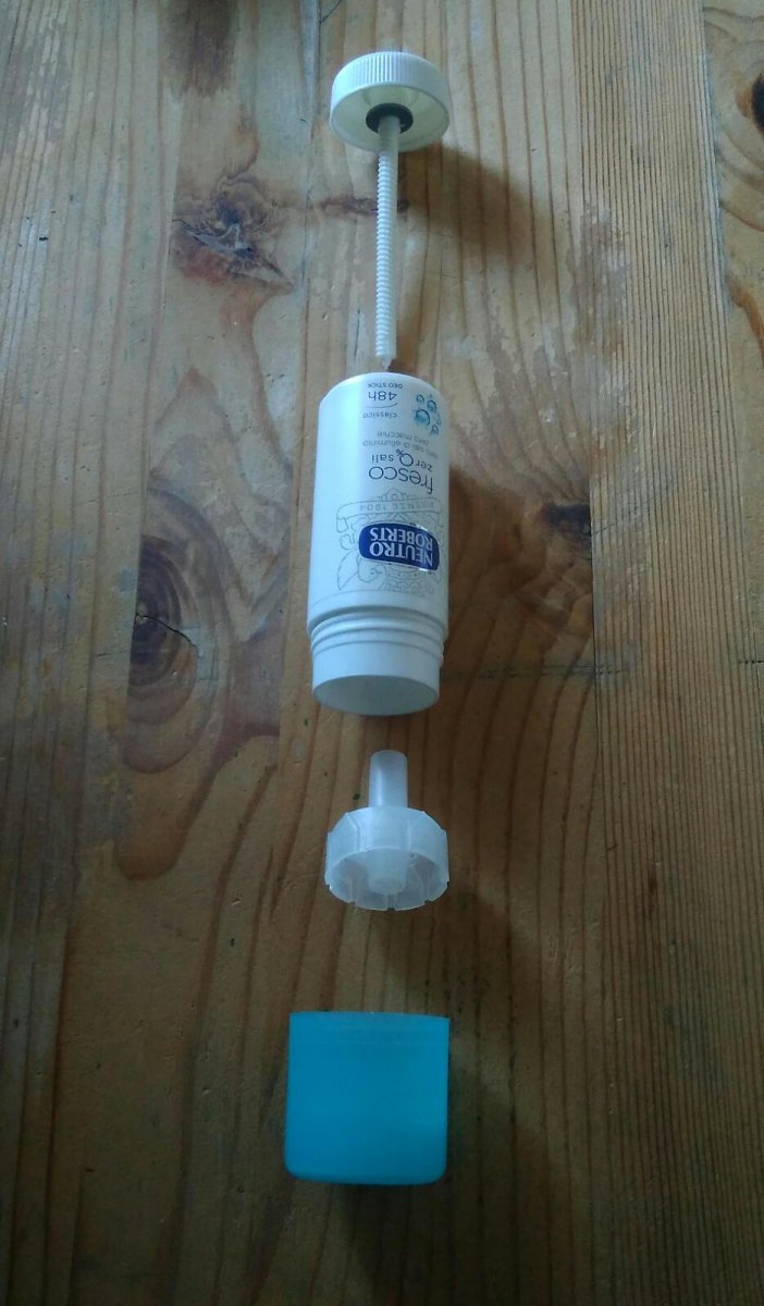

    4) Separate ora le varie parti della confezione: svitate il tappo; continuando ad avvitare la base, estraete l'alloggiamento della sostanza deodorante; poi afferrate la vite alla base e sfilatela con un colpo deciso.
    5) All'interno del tappo c'è anche uno spessore di plastica bianca che non ho fotografato, e non è incollato ma solo inserito un po' a pressione: dovrete riuscire a rimuoverlo senza distruggere il tappo stesso; magari aiutatevi con qualche strumento e un po' di pazienza.

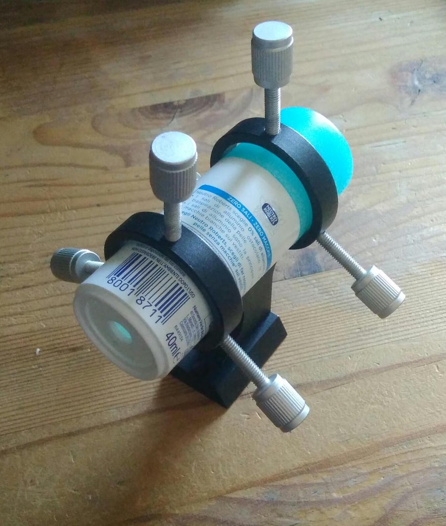

    6) Avvitate ora il tappo (privato dello spessore) al corpo principale, e gettate via il resto.

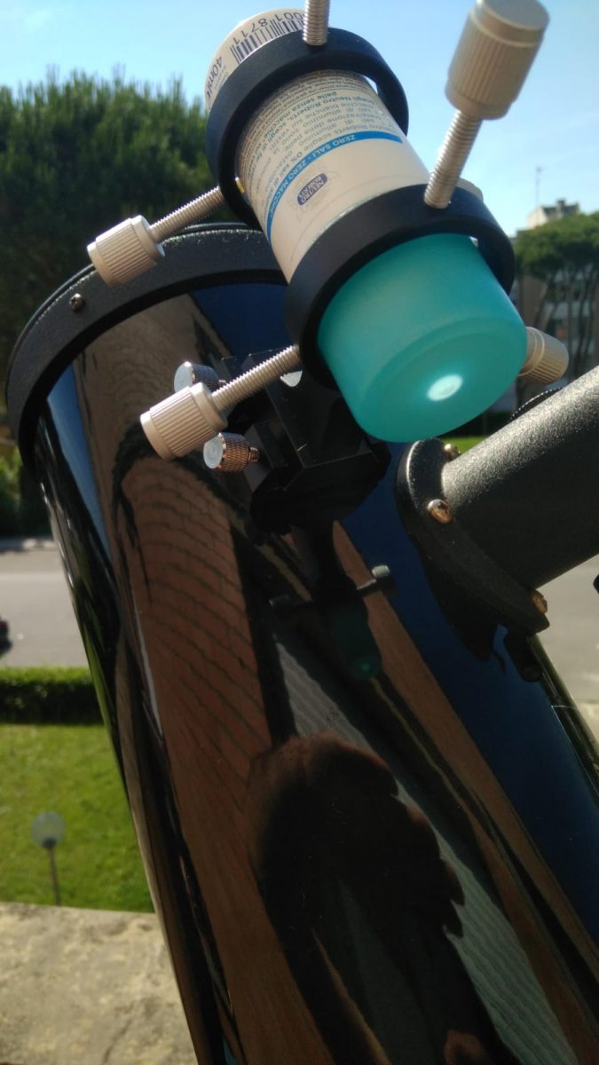

    7) Alloggiate il cercatore all'interno di un supporto per cercatore con anelli da almeno 40mm di diametro interno (in foto è palese che i miei anelli sono un po' striminziti).
    8) Montate il cercatore sul telescopio e puntate verso il Sole, facendo in modo che il cerchietto di luce si proietti al centro del tappo.
