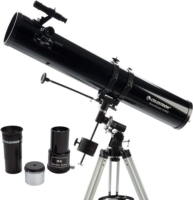

    Quello che ho preso attualmente è un Celestron 21045 PowerSeeker riflettore 114EQ Telescopio riflettore con due oculari, lente di Barlow e treppiede:
    Marca ‎Celestron
    Modello ‎21045
    Nome modello ‎PowerSeeker 114EQ
    Dimensioni prodotto ‎93,98 x 40,64 x 25,4 cm; 8,62 kg
    Anno modello ‎2010
    Componenti inclusi ‎Tubo ottico, treppiede e montatura (pre-montati), lente di Barlow 3x, cercatore, oculare 20 mm e 4 mm
    Ingrandimento massima ‎269 x
    Ingrandimento minima ‎16 x
    Zoom ottico ‎3 x
    Tipo dispositivo ‎Riflettore newtoniano
    Apertura minima ‎114 Millimetri
    Min Focal Length ‎900 Millimetri
    Peso articolo ‎8,62 Kilograms

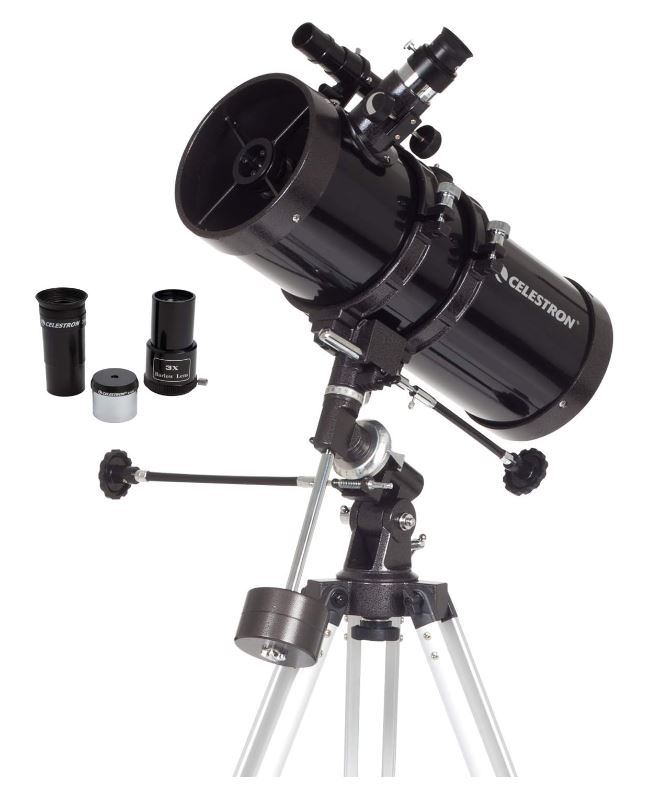

    L'altro di cui chiedevo circa le differenze, immagino sia solo una versione più corta... Celestron 21049 Telescopio riflettore
    Marca ‎Celestron
    Modello ‎21049
    Nome modello ‎Celestron PowerSeeker
    Dimensioni prodotto ‎21,5 x 42,5 x 76 cm; 9,71 kg
    Pile ‎1 Metallo al litio (Tipo di pila necessaria)
    Anno modello ‎2010
    Aperture Modes ‎100-150 mm
    Ingrandimento minima ‎18 x
    Zoom ottico ‎5
    Apertura minima ‎126 f
    Peso articolo ‎9,71 Kilograms

    Il secondo non è una versione solo più corta. Ha un diametro maggiore e monterà una barlow nel focheggiatore per allungare la focale. Sconsiglio.
    Il primo è un modello del 2010. Un classico di molti anni fa. E' un entry level, votato più al planetario. Non lo consiglierei.
    Tieni presente che un rifrattore da 90mm mostra immagini più contrastate perché non ha una ostruzione anteriore come il 114mm. Non devi collimarlo e l'osservazione è più agevole per via dell'oculare posteriore.
    Entrambe le montature sono eq1 o 2, poco precise e ballerine. Soprattutto se ci metti un tubo lungo.

    Visto che hai comprato un Newton 114/900 io direi di tenerlo e cominciare con quello, negli anni '80 uno cominciava o con un rifrattore acromatico da 60 mm (un 60/700 o un 60/900) o con un Newton 114/900 come il tuo che permette di vedere un po' di tutto (entro i limiti di un'apertura di 114 mm), avevo letto che con essa tutti gli oggetti Messier sarebbero visibili; per le grandi opposizioni di Marte del 1986 e del 1988 nella rivista "Orione" avevo visto dei bei disegni di Marte fatti con quest'ottica. Penso che il treppiede e la montatura siano un po' ballerini ma questo è il problema di tutti gli strumenti di fascia bassa: un'ottica buona ma oculari e montatura scadenti o al limite passabili. Un acromatico 80/400 è uno strumento soprattutto per panorami, oggetti del cielo profondo (entro un'apertura di 80 mm ovviamente) e grandi campi stellari, in ogni caso meno bene per luna & pianeti. Io ho un vecchio acromatico 80/400 col quale guardo soprattutto il sole a 50X (quindi a basso ingrandimento) e ci si vede anche qualcosa dei pianeti ma il planetario, come già detto, non è il suo campo.

    il problema non è il tubo ottico ma la montatura

    Il problema principale è il budget, poi la ricerca della trasportabilità, con un rifrattore 80/400 ci sarebbe la trasportabilità, ma poi non è un telescopio completo e credo che sia meglio un binocolo da 80mm.. Con il Newton 114/f8 è quasi come avere un rifrattore 90/600 e non cambia molto la sostanza, per gli oggetti del profondo cielo serve il diametro di apertura e trovare diametro/trasportabilità insieme serve un catadiottro come un C8.. Inutile parlare di pianeti, cielo profondo, trasportabilità ecc.. Se interessa solo iniziare va benissimo anche il Newton 114mm che, la strada è lunga, se invece si vuole partire in volata bisogna spendere e la strada resta lunga uguale.. Bisogna anche imparare...

    Per i 114/900 ci si lamentava delle montature ballerine già negli anni '80 in cui lo si considerava un buono strumento per iniziare visto il rapporto prestazioni/prezzo; poi personalmente non ne ho mai avuto uno.
