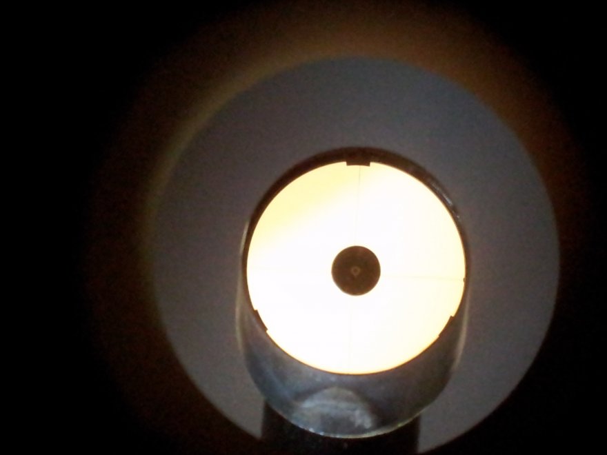

    Collimazione Dobson Skywatcher 200
    Ciao a tutti.
    Ho già postato questa richiesta nel mio report seguito alla prima vera osservazione col mio nuovo Skywatcher. La sposto in questa sezione che mi sembra più opportuna.
    Ieri, approfittando del tempo pessimo, ho preparato il rullino bucato per fare il test di collimazione. Volevo mostrarvi il risultato: personalmente, da quanto visto nelle guide, il telescopio mi sembra ben collimato, ma vorrei chiedere a voi, che avete l'occhio molto più esperto, che cosa ne pensate (perdonate la qualità dell'immagine, pessima, ma era il meglio che potessi fare per ora).
    Che ne pensate?

    Il discorso con questo tipo di foto è uno. La camera di ripresa era perfettamente allineata con il treno ottico?
    Perchè a vedere la foto così com'è ti dico che il telescopio è scollimato, ma se l'obiettivo della fotografia era anche di pochi mm spostato, allora potrebbe essere collimato, ma dalla foto non sembra

    La collimazione dello strumento la vedi meglio facendo uno "star test" sul luogo prima di iniziare ad osservare.

    La foto è corrispondente a quanto vedo a occhio nudo. Lo star test lo ho effettuato ed è stato quello a suggerirmi di fare la prova "rullino": infatti, benchè in intra focale mi desse due cerchi concentrici, in extra focale il cerchio "interno" risultava leggermente spostato verso destra (test effettuato puntando Vega e Arturo). Non ho potuto fare il test con il disco di Airy perchè con le ottiche che ho a disposizione non riesco a raggiungere un ingrandimento sufficiente.

    La collimazione è data da più elementi del treno ottico e non solo i due specchi.
    Il Focheggiatore e di conseguenza l'oculare fanno parte di questo treno.
    Entrambi tutti e quattro vanno collimati.
    Dato per scontato, ma non è detto, che il focheggiatore sia in asse bisogna poi verificare all'oculare cosa succede.
    Vista così la foto il telescopio non è in asse ma questo è imputabile sicuramente alla fase di foto.
    Prova con un Cheshire con croce o nel caso attendi la serata con seeing medio su una stella di magnitudine media NON BASSA e con un oculare possibilmente ad alto ingrandimento.
    Solo con lo star test potrai verificare tutti i fattori ed anche la bontà dell'ottica.
    Inizia sempre la collimazione con il secondario per poi andare sul primario
    Per adesso non muovere niente ma se ad occhio vedi la stessa cosa della foto il telescopio è scollimato

    aggiungo a quanto detto dagli altri di sforzarsi a tenere la stella al centro del campo in fase di collimazione!
