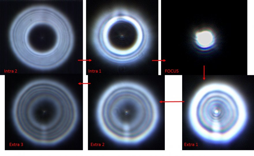

    E' il mio primo tele, e grazie al supporto di un amico riesco a tirare fuori qualche discreta foto di giove e luna (ASI 120 MC), ma verso l'estate sembra che i target planetari siano sempre sfocati, anche con seeing buono.
    Mi decido quindi a fare qualche star test e mi accorgo che l'ottica è scollimata.

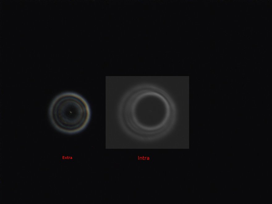

    Facciamo la collimazione ma sembra che ci sia dell'altro, molta aberrazione sferica, un po di zonale e parecchia ellitticità dello specchio.
    Rifaccio quindi uno star test piu completo con la ASI e viene fuori infatti un risultato che non dimostra una buona qualità ottica:
    si conferma quindi parecchia aberrazione sferica, ma anche ellitticità.
    Scrivo alla bresser (gennaio 2018), inviando un report completo di tutte le mie misure e osservazioni, inclusa anche una procedura di collimazione che non è riportata da nessuna parte per questo mak.
    Gli chiedo di rivedere l'ottica del tubo perchè secondo me non permette buone performance di alta risoluzione.
    Mi dicono che secondo loro questi "difetti" potrebbero rientrare nelle tolleranze di lavorazione per i tubi in questa fasca di prezzo, ma comuqnue mi inviano un link ups per rimandare il tubo gratuitamente per poterlo verificare.

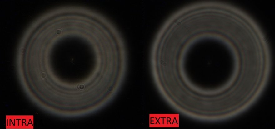

    Passato un mesetto faccio qualche sollecito e mi dicono che mi possono fare un refund, ma che ci tengono a farmi provare un'altra ottica dello stesso tubo, quindi a fine marzo 2018 ricevo un nuovo mak 150 da provare.

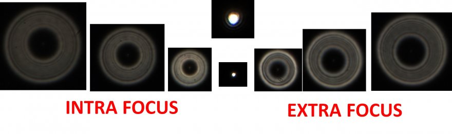

    Faccio subito uno star test e mi accorgo subito che la musica cambia:
    L'aberrazione sembra molto contenuta, non c'e' ellitticità e le figure intra e extra sono quasi uguali
    Come si vede resta solo un filo di colllimazione da sistemare.
    Mi sembra di poter affermare quindi che sono stati onesti. Che ne pensate?

    La situazione è molto migliorata con il secondo Mak. Sono stati onesti per aver inviato un secondo esemplare (il primo però era davvero un disastro a livello ottico).
    Però quest'ultimo è ancora scollimato alle ore 13.00 in intra e alle ore 19.00 in extra.

    Sì esatto, devo collimarlo ma a questo punto è il meno.
    Avete visto quella "cosa" che si vede a ore 18 in extra nel vecchio Mak? Non è una piuma di calore, io l ho giustificata come errore zonale. Secondo voi cosa è?

    Secondo me era proprio una piuma di calore... Era lo stesso effetto che avevo con il C8...
    Per curiosità, quando hai fatto i vari test sul primo mak, quanto tempo lo lasciavi per acclimatarsi? Che delta di temperatura c'era tra dove tenevi il tele e fuori?
    Anche la sferica non corretta normalmente viene fuori quando il tubo non é perfettamente in temperatura...
    Altra cosa: sui Mak in visuale puoi tollerare un pelo di imperfezione sulla collimazione, tanto il seeing appiattisce le differenze, ma in fotografia visto che "congeli" il seeing, devi avere l'ottica a puntino!

    il primo Mak otticamente era un disastro, ma il secondo è il figlio bello di una famiglia brutta.
    se te lo hanno mandato in quella condizione significa due cose:
    1- non lo hanno testato prima di inviartelo.
    2- hanno un banco ottico scadente, ma di questo ne abbiamo parlato poco tempo fa proprio su questo forum.
    per quanto riguarda ciò che vedi a ore 18 non è una piuma di calore, è troppo netta e se lo fosse si noterebbe anche nel resto dell'immagine o in parte di essa.
    negli SCT è un problema noto e non risolvibile e neanche invalidante, nei mak onestamente non so!
