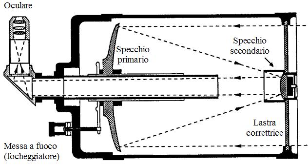

    LO SCHMIDT CASSEGRAIN:
    Lo Schmidt Cassegrain (SC) è un telescopio catadiottrico, questo schema utilizza uno specchio primario sferico e una lastra corretrice per correggere l'aberrazione sferica In questa configurazione lo specchio secondario convesso agisce da spianatore di campo e riflette l'immagine verso il piano focale finale attraverso un foro presente nello specchio primario, il tubo (OTA) per questo motivo risulta chiuso a differenza dei telescopi riflettori.
    Il grande pregio dei telescopi SC è che coniugano il forte potere di ingrandimento, dovuto alla lunghissima focale alla grande compattezza del tubo ottico.
