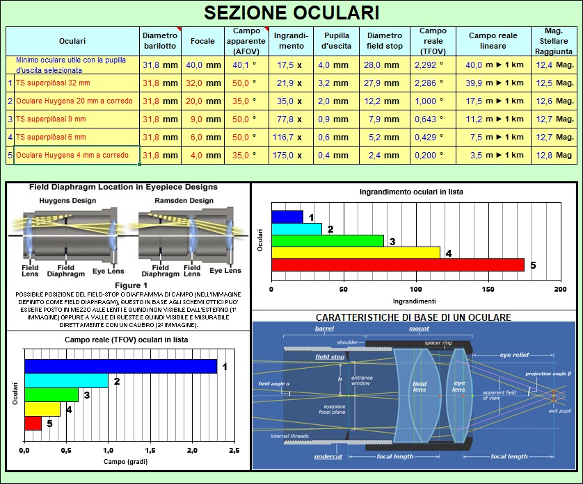

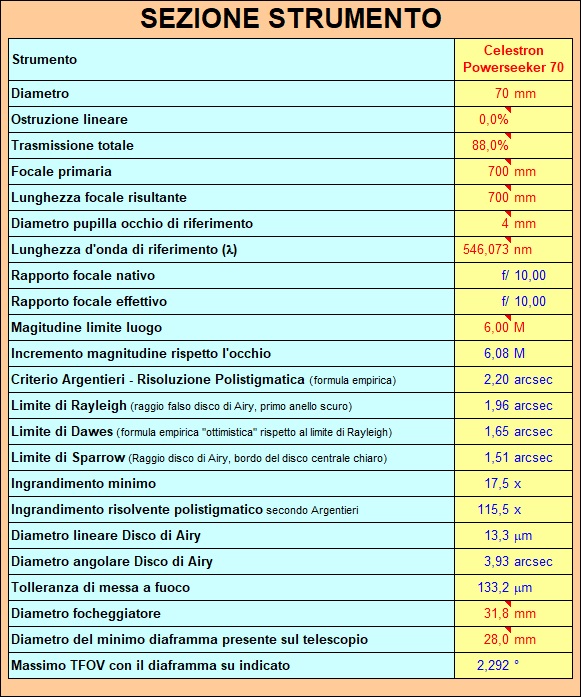

Scaricati il file excel che trovi in questa discussione https://www.astronomia.com/forum/sho...set-di-oculari vi è spiegato come si usa, è utile come "riassunto" delle caratteristiche generali del "pacchetto" telescopio/oculare.
Questo è un esempio dei risultati dopo aver inserito i dati dello strumento e degli oculari.
Allegato 39811 Allegato 39812
Nella sezione oculari ho inserito i due che hai a corredo (il 20 e il 4 mm) e dei comuni plössl, discreti per il tuo strumento e a basso costo, in ogni caso potrai divertirti a "cambiare gli oculari" per vedere quale ti sconfiffera di più tra quelli che troverai sul web.
Detto questo, passando alle cose più pratiche, prendi l'oculare da 4 mm a corredo, mettilo in un cassetto e lascialo lì, perché se utilizzato fa male al fegato. :biggrin:
Parlando del tubo, come dico sempre un 70 mm f/10 è più difficile farlo male che bene, quindi se lo strumento è in ordine (e non è stato usato come mazza da baseball da chi te lo ha venduto), funzionerà più che bene (i rifrattori di solito, funzionano bene a prescindere).
Il problema principale è la montatura, purtroppo molto ma molto leggera (leggi, ballerina), quindi anche se il tubo è molto leggero è comunque abbatanza lungo, per far sì che vibri facilmente (quando lo si punta e si aziona la manopola del focheggiatore); bisogna solo avere molta pazienza:

@Angelo_C non so come ringraziarti sei stato una svolta almeno so come mi devo comportare appena arriva il giocattolino (non so perchè ma non vedo l'ora che arrivi :wub: )
ti ringrazio anche per le info sul mio telescopio e il file che mi sono scaricato e vorrei chiedere in merito agli oculari, oltre al diametro che mi pare di aver capito è un 31,8mm cos'altro devo valutare?
nel senso chè quando devo prendere un oculare per il mio strumento devo vedere i pollici come in questo caso 1,25"?
invece per i gradi? ho dato un'occhiata al vademecum ma non ho capito un granchè (scusa l'ignoranza)... (chiuso OT oculari)

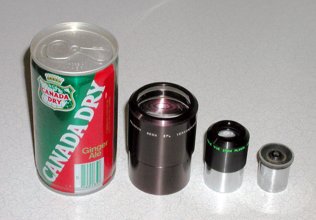

...vorrei chiedere in merito agli oculari, oltre al diametro che mi pare di aver capito è un 31,8mm cos'altro devo valutare?
Gli oculari hanno un barilotto (il cilindro di metallo che si inserisce nel porta oculari del telescopio), con un diametri che sono standard (un po come i diametri dei tubi dell'acua), lo standard del portaoculari del tuo strumento dovrebbe essere (se il tubo che hai acquistato non è troppo vecchio) è il diametro da 31,8 mm o 1,25" se espresso in pollici (un pollice è pari a 25,4 mm), sarebbe quello di mezzo (escludendo la lattina :biggrin: ) nella foto, mentre a destra c'è il vecchio standard da 24,5 mm (o 0,965 pollici) e a sininstra in nuovo standard da 50,8 mm (o 2 pollici).
Allegato 39833
Fonte immagine: http://rocketroberts.com/joe.htm

...invece per i gradi? ho dato un'occhiata al vademecum ma non ho capito un granchè (scusa l'ignoranza)... (chiuso OT oculari)
Un oculare è identificato da tre dati:
- lo schema ottico (plössl, abbe, nagler, ecc);
- dalla lunghezza focale (che insieme alla focale dello strumento, da l'ingrandimento);
- il campo apparente spesso indicato con AFOV (Apparent Field Of View), che è dato in gradi, questo dato diviso per l'ingrandimento ti dà il campo reale abbracciato dallo strumento con quell'oculare.
In parole povere, maggiore è il campo apparente dell'oculare (a parità di focale) e maggiore sarà il campo inquadrato, ad esempio col tuo (futuro) strumento se prendi due oculari da 17 mm di focale, il primo uno schema plössl (con 50° di campo apparente) e il secondo uno schema nagler (con 82° di campo apparente), entrambi ti daranno 41 ingrandimenti sul tuo strumento, ma il primo darà un campo reale di poco più di 1,2° mentre il secondo quasi 2° ed è riassunto nell'immagine, ho usato le Pleiadi, come vedi l'ingrandimento è identico mentre il campo (l'immersione nella scena è completamente diverso).
Allegato 39834

Utilissimi gli strumenti per i calcoli ottici degli oculari, li ho usati tantissimo. E concordo sul discorso montatura, quella di serie è veramente leggera, la conosco bene perché ce l'ho uguale sul sessantino...
