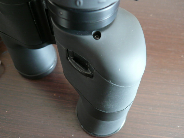

    ciao a tutti,
    ho un binocolo Bushnell 10-30x50mm, niente di eccezionale ma per me va più che bene.
    secondo voi nel caso in cui perdessero la collimazione le viti per regolare sono quelle della foto? Altre visibili non ne ne vedo.
    saluti

    Pare che siano quelle, bella comodità averle in vista, di solito bisogna spennare il rivestimento. Sempre che non servano ad altro..

    come faresti tu ad appurarlo? provo a fare mezzo giro ?il bino non è scollimato, ma imparare a collimarlo è d'obbligo

    mezzo giro potrebbe essere troppo, prova con frazioni di giro (1/4 - 1/8 ...)

    A me sembra tutt'altra cosa.

    vabbe angeloma, ma cosi uno non impara mai a proprie spese...se mi trovassi di fronte ad uno strumento superbo e costoso mai e poi mai oserei sfiorarlo.
    Ad ogni modo ho provato e ho scoperto che sono "solo viti di smontaggio"
    grazie a tutti

    Citazione Originariamente Scritto da corrado973 Visualizza Messaggio
    A meno che tu non voglia giocarci a tennis non credo che un binocolo di qualità si scollimi, sono passati per le mie mani decine di binocoli, mai persa una collimazione, che sia d'obbligo saper collimare un Dobson o un newton ok, ma un binocolo proprio no, anche perchè considera che collimare binocoli a tetto/porro recenti, se non si può agire dall'esterno è controproducente perchè l'apertura dello stesso per raggiungere i prismi lascia fuoriuscire il gas inerte con il quale, per evitare umidità e muffe, è riempito.
    Tornando al tuo, proprio magari per il motivo di cui sopra (uscita gas) le viti di collimazione sono li, a patto che lo siano, ti consiglio di sentire l'assistenza ma se non è scollimato non toccarlo, evita test strani, oltretutto è uno zoom se non ho letto male, quindi oltremodo delicato.
