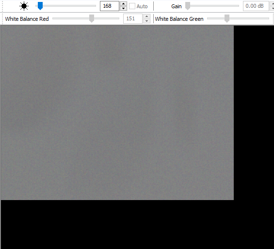

Ho acquistato una NexImage 10 ma non riesco a vedere nulla! :( nel dettaglio la preview che visualizzo con il software iCap è sempre nera (visualizzo solo della luce puntando la torcia direttamente sull'obbiettivo della telecamera). Premetto che ho un Mac dove al suo interno ho installato Windows con VMware.
Ho installato anche oaCapture per il mac ( pensando che il probelma fosse dovuto a qualche problema con i driver di windows) ma nulla stessa cosa.
Questa mattina ho levato la NexImage10 dal telescopio e l'ho posizionata sul tavolo con la speranza di poter vedere quanto meno un muro oppure il cielo dalla finiestra (visto che è giorno). Il risultato è il seguente:
Qualcuno può aiutarmi gentilmente? non capisco dove sto sbagliando.

13-10-2018, 11:43 #2
Re: Problema con NextImage 10 su telescopio Celestron 127 stl
Deduco nella mia ignoranza che neximage 10 dia ina camera planetaria.
Per valutare se "Vede" prova a prendere un oculare da 15 /20 mm e posizionarlo attaccato alla cam mentre connessa al pc, ti permette di vedere in macro a circa 7 o 10 centimetri da oggetto.
Se nemmeno cosi vedi qualcosa penso co sia qualche problema nella cam.

Scusa ho sbagliato a scrivere ... comunque ho provato con un 12 mm stessa cosa
voi che possedete questa camera l’immagine la vedete anche se la camera è appoggiata sul tavolo?

Nessuna camera con ccd aperto ti permette di vedere senza un telescopio o sistema di lenti, io ne ho tre e vedo solo la luce senza oculare o telescopio.

Grazie Davide ... perciò l’unico modo per capire se funziona è mettere la telecamera appoggiata sopra ad un oculare anche se quest’ultimo non è inserito nel telescopio giusto?

Questa e una QHY 5-II C ma anche le altre fanno lo stesso.
Oculare william da 25mm tenendo la cam a circa 10mm dal oculare la cam vede a circa 10cm o piu. Altrimenti vedi solo la luce che il ccd rileva ma nient'altro.

Passo 1: prendere un telescopio, mettere a fuoco con un oculare da 5-6mm un soggetto lontano di giorno.
Passo 2: togliere l'oculare e inserire la camerina.
Passo 3: regolare (cioè ammattire) guadagno ed esposizione abbassando i valori finché non si vede "qualcosa".
Passo 4: mettere a fuoco in extrafocale finché l'immagine appare nitida (più o meno).
Passo 5: regolare nuovamente guadagno ed esposizione per avere un'immagine decente.
Passo 6: di giorno, allineare il cercatore ottico (serve tanto) al telescopio con l'oculare di focale più corta che c'è. Se non c'è il cercatore ottico, pazienza: si farà col red dot, o che altro.
Passo 7: nel frattempo è calata la notte. Affinare quindi l'allineamento puntando una stella.
Passo 8: montare la camerina, aumentare guadagno ed esposizione secondo necessità e mettere a fuoco.
Passo 9: affinare l'allineamento fra cercatore (o puntatore) e camerina.
Passo 10: comincia il divertimento: imparare a usare il software di acquisizione.
Nota: qualora non ci fosse un oculare da 5-6mm, inserire una lente di Barlow.
Puntando l'oggetto con il cercatore, questo risulterà nel campo visivo della camerina. Procedimento verificato con Newton 200/1200, Barlow 2,5x per una focale totale di tre metri con camera QHY5L-II.

Grazie per il supporto che mi stai dando... ho fatto come dicevi tu ed ecco il risultato
Ps.. ho messo un oculare della Celestron da 25 mm

Prova ad allontanarti lentamente in modo che metta a fuoco, dove sia possibile che sia illuminata la zona da vedere.
Ho paura che sia la cam oppure il cavo

Stessa cosa
adesso provo a chiamare il negoziante perché mi sembra impossibile questa cosa ... almeno la sagoma la devo vedere
