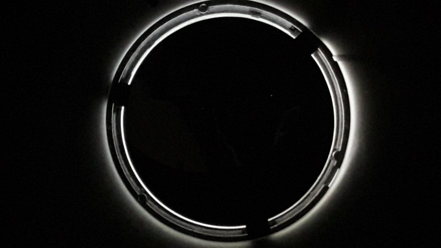

    Buonasera a tutti. Ieri sera, dopo aver pulito e collimato il telescopio, puntando una torcia led sotto il primario, ho notato una serie di forellini( come quello in foto). sono una decina piu o meno ma non sono riuscito a riprenderli in foto. Da quanto ho letto sono punti in cui l'alluminatura manca o è più sottile rispetto al resto della superfice. Ho provato anche a cercare informazioni sul trattamento fatto sugli specchi del mio dobson skywatcher 200/1200, ma non ho trovato nulla..sapete se su questo specchio è stato applicata un'alluminatura multi-strato?? c'è o meno uno strato protettivo? Dato che il telescopio ha poco meno di un anno, contare tutti quei forellini è grave? vi ringrazio in anticipo del vostro sempre utilissimo aiuto.20190123_184722.jpg
    PS: nelle operazioni di pulizia sono sempre stato molto attento , utilizzando guanti,pompetta, acqua distillata con un pò di alcool isopropilico,ovatta e panno in microfibra

    Se riesci a smontare lo specchio dalla cella, compri una bomboletta spray effetto cromo e con una spruzzata li chiudi tutti e hai protetto anche l'alluminatura... Non dimenticare di incartare la superficie dello specchio...

    scusami non ho capito..se incarto la superfice dello specchio, come faccio a spruzzarla con la bomboletta?? intendi che devo spruzzarla sul fondo dello specchio?

    E dove vuoi spruzzare sulla lente? L'alluminio è dietro e il prodotto non deve andare sulla lente...

    scusa la domanda ma pensavo che l'alluminio fosse sulla parte riflettente e non sotto..ecco perchè ho chiesto

    Se prendi un pezzo di specchio di qualsiasi tipo, noterai che la parte anteriore è solo vetro e quella posteriore ha il trattamento di alluminio, la riflettenza avviene tramite il trattamento altrimenti la luce passa semplicemente dall'altra parte..

    @frignanoit attenzione alle inesattezze che possono portare neofiti a gravi errori. Negli specchi ad uso astronomico l'alluminatura é sulla faccia "concava" che del primario, quella che guarda il secondario per capirci.
    Hai mai avuto uno strumento a specchi?
    @Francescodoria93 NON VA SPRUZZATA ALCUNA VERNICE.
    Quei minipunti in cui l'alluminatura é meno coprente non influiscono in maniera significativa. L'unica cosa che ti suggerisco di fare é mettere sulla culatta un disco di cartoncino scuro (quando osservi) così da evitare che eventuali luci parassite dell'ambiente in cui osservi ti entrino nel tubo da questi microforellini riducendo il contrasto delle immagini. Si tratta comunque di una eventualità difficilmente di cui ti renderesti conto, ma aiuta per l'effetto placebo

    Vero, per gli specchi di casa! Se appoggi un dito sullo specchio di casa capisci anche perché non é una strada percorribile in ambito astronomico: vedrai un "doppio riflesso", visto che anche il vetro "nudo" riflette (circa il 5% della luce se non sono presenti trattamenti AR).

    Io credo che la luce di quei buchini attraversa la lente e si vede anche da dietro..
    Perfetto grazie mille per le delucidazioni ed il consiglio
