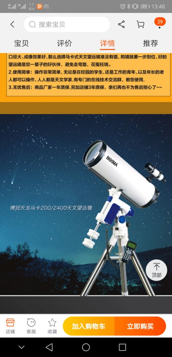

Il Maksutow viene sempre un po considerato uno strumento di prova fino a quando non ci si accorge che e' una delle configurazioni piu' pratiche ed efficaci che ci siano a patto di usarlo per quello per cui e' progettato. Vero poi che sotto un bel cielo ci si puo' sbizzarrire con il deep sky, ma appunto, la lunghissima focale limita parecchio gli oggetti.
Qui da me si trova il bellissimo (esteticamente parlando, non ho ancora avuto piacere di provarlo sotto il cielo) Bosma 200 mm focale 2400 (f12).
Mi piacerebbe tanto sostituire il mio attuale 150 mm con questo ma e' una spesa troppa grossa al momento...pero'.....e proprio bello...

@iaco78 Quanto costa?

https://it.aliexpress.com/item/40001...chweb201603_52
Attualmente in offerta a 900 euro di meno....Federico - GrAG-Gruppo Astrofili Galileo Galilei
