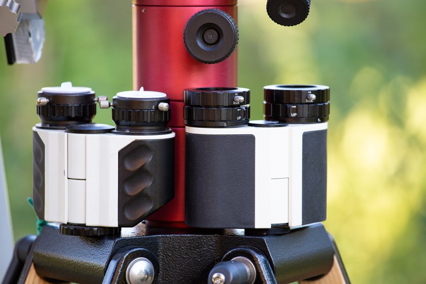

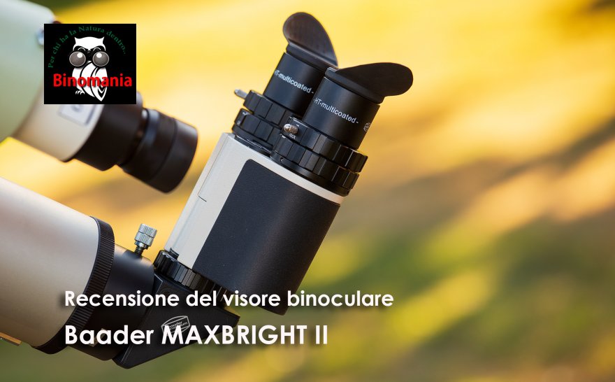

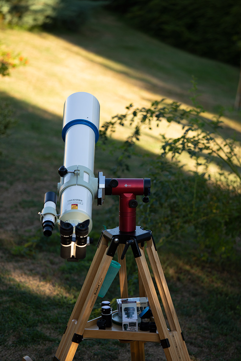

    recensione (testo + video) della torretta binoculare Baader Maxbright II
    Buon giorno a tutti. Ho appena pubblicato su astrotest.it la recensione (scritta +video) della torretta binoculare Baader MaxBright II. Spero sia di vostro gradimento.. https://www.astrotest.it/baader_maxbright_ii/
    Cieli Sereni a tutti

    Ciao Salvatore, quali sono i tuoi dubbi riguardo l'utilizzo delle torrette binoculari? Se vuoi ne possiamo discutere. In questi anni ne ho usate e testate un po', anche la Mark V, diciamo che questa nuova MaxBright mi pare ben realizzata, soprattutto per le osservazioni lunari e del cielo profondo a medio bassi ingrandimenti. Per i pianeti c'è maggior facilità nelle percezione dei dettagli piu' flebili, grazie all'utilizzo di due occhi (dovresti provare a guardare Giove con un bel binoscopio), personalmente, pero', amo anche la nitidezza e il contrasto di un semplice doppietto alla fluorite con un vecchio oculare monocentrico..poche lenti tra me e il pianeta.

    Ciao. Grazie per i vostri commenti istruttivi e interessanti. Il sistema Baader, grazie ai glasspath che si inseriscono alla perfezione nella torretta, senza troppi artifizi e peso, sono una soluzione ideale. Ovviamente come in tutti i casi, le osservazioni binoculari sono differenti rispetto alla monovisione. Penso che sia una scelta molto personale. Io ad esempio, come ribadito, non riesco a farne a meno nell'osservazione lunare. Non mi esprimo per il deep-sky con grandi specchi, perchè da bravo "binomane" amo osservare il cielo profondo a bassi ingrandimenti e a grande campo con i binocoli di vario formato.
    Certamente la visione di una galassia con uno specchio da 60 cm è molto coinvolgente, ma anche il "quadretto" fornito da un Docter 40X80 puo' far emozionare.

    Piergiovanni grazie della bella recensione. Baader ha un'ottima reputazione e i suoi prodotti benché "Made in China" sono generalmente di buona qualità - e prezzo elevato.
    Avrei qualche domanda:
    - come si effettua la collimazione? Queste torrette talvolta arrivano scollimate e temo che la MB II sia come il suo predecessore sotto questo aspetto.
    - cosa intendi per glasspath, forse glasspath compensator o corrector?
    - hai constatato la presenza di ghost imaging di oggetti luminosi (Luna) fuori campo come lamentato da alcuni per le torrette Mark V e MB I/II?
    Grazie e ciao!
