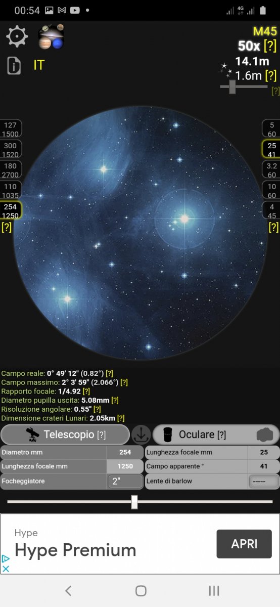

    Sai come ti divertiresti, con il Dobson e un Plössl 25mm, magari con un campo apparente di 41º? 🤣
    Vedresti le Pleiadi cosi:

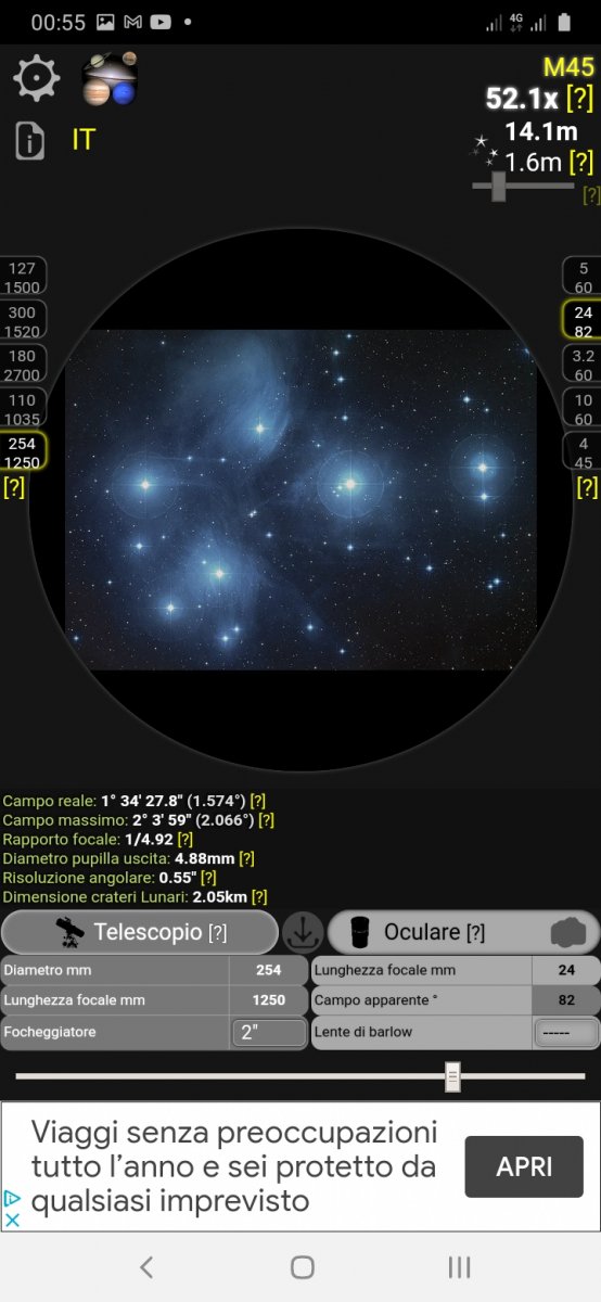

    Anziché così:
    Pensa un po' se fosse da 6,5mm, o addirittura da 4mm! Già ti ci vedo, affannato a rincorrere qualsiasi cosa tu abbia puntato... 🤣

    Eh..eh..eh... mi fai vedere una cosa con campo 40 gradi e 25mm ..... dovrebbe essere 24mm e campo 50-55 ........ che poi se anche fosse un 30mm non ti cambierebbe l'esistenza e le inquadri tutte...
    E quanti sono gli oggetti estesi come le Pleiadi?
    Comunque sui newtoni ho detto che hanno la loro utilità.

    Con gli strumenti manuali (dobson o qualsiasi tubo su altazimutale) non è un problema di estensione degli oggetti (o meglio, si lo è, ma per i soliti quattro o cinque oggetti), il problema è la comodità osservativa, con un maggior campo l'oggetto è più facile da inquadrare e stà più tempo nell'oculare, prima di dover muovere il tubo per mantenerlo nell'inquadratura.
    Con un dob 250/1200 e un abbe da 6 mm, puoi tranquillamente puntare M57, ma stargli dietro è tutt'altro discorso, mentre con un omologo UWA da 82°, avresti di fatto il doppio del tempo a disposizione.
