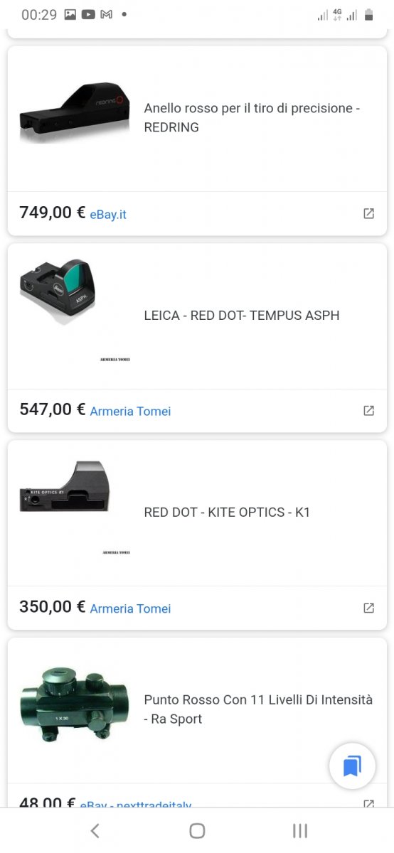

    Va bene, mettiamola in questi termini: il red dot è un dispositivo di puntamento rapido sviluppato per uso militare, poi adottato nella caccia a breve-media distanza e infine approdato all'astronomia.
    L'intensità luminosa del punto, che può essere rosso, o verde, è variabile e può essere adattata sia per un uso diurno, che notturno: si tratta di puntare un'arma contro una sagoma umana a breve distanza.
    Quelli usati in astronomia sono spesso boiate pazzesche vendute a cifre folli e sono così luminosi, anche alla minima intensità, da impedire di vedere dove stai puntando.
    Quelli "seri" hanno ben altri costi.
    Il Telrad e il Rigel Quickfinder sono stati progettati per essere usati in ambiente astronomico e hanno un livello di luminosità minima molto basso, tale da influire moderatamente sull'adattamento della pupilla al buio, sì da non "nascondere" le stelle sullo sfondo. Il primo ha un campo di 4º e il secondo di 2º.
