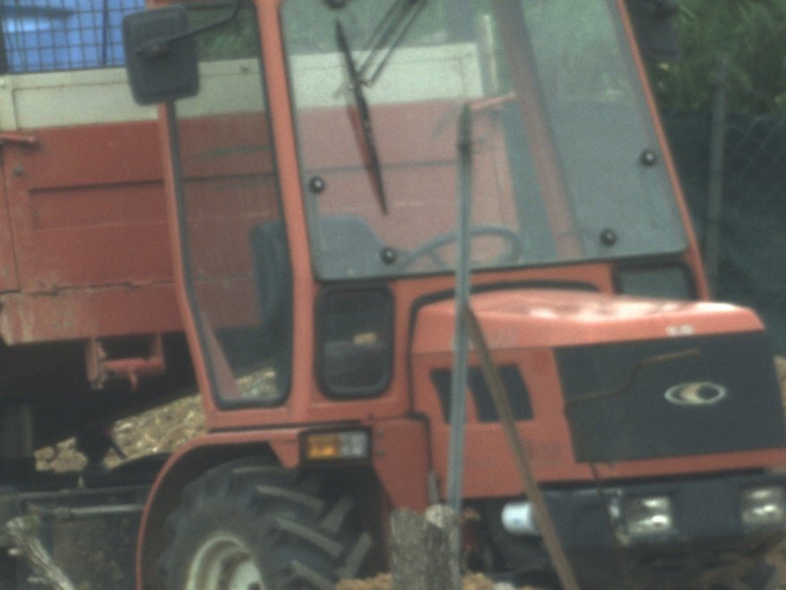

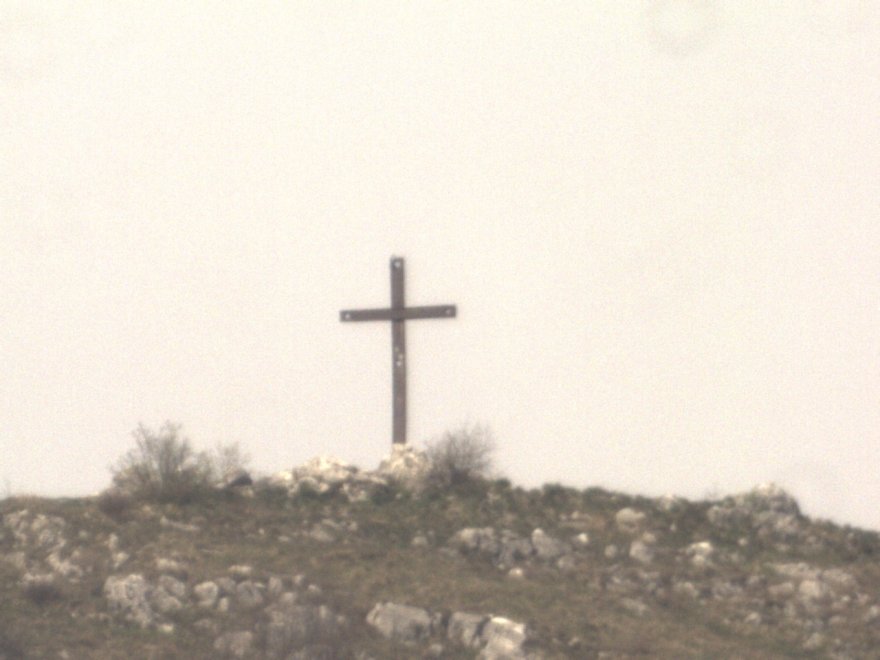

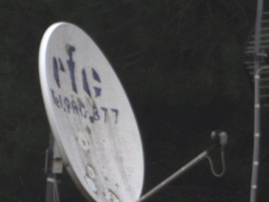

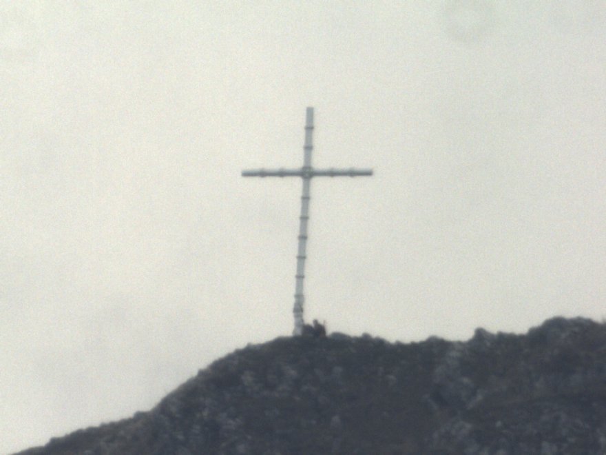

Questa immagine è stata ripresa con il Mak 110/1035 e una camera planetaria ASI 120MC-S da 4Km di distanza con foschia:
Questa da circa 3Km:
E queste da 400 metri:
NB: questo piccolo Mak non brilla per incisività a causa della grande ostruzione.
Questo post contiene 3 auto-link(s) ad AstroWiki. Collabora con noi!Newton: GSO 303/1500; 150/1400; Bresser NT-150L Hexafoc - Mak: Sw 127/1540 BD; VMC11OL - rifrattori: 50/600; 70/350; ETX70 AT; 70/700; 77/910; 90/500.
