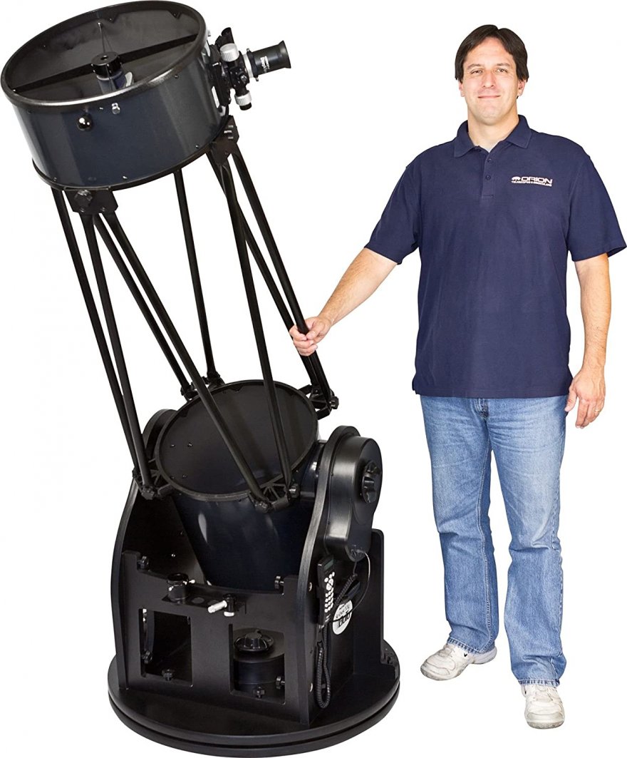

    PS NON consigliatemi il Dobson da 15 pollici...
    Beh, ovvio, un Dobson da 15" non esiste, quindi ti consiglierei subito uno da 16"!
    Guarda com'è oroglioso il rappresentante Orion della sua creatura!
