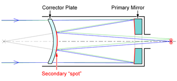

bene...vada per il mak. il 150/1800 ma...1800 non è la lunghezza in mm ? eppure dall'immagine non sembra così lungo.. per questo sono confuso.

E' corto perchè ha uno schema di specchi interni che riflette la luce, dallo specchio primario al secondario e poi all'oculare. Hai tubo corto (costruttivamente) e focale lunga (otticamente).
