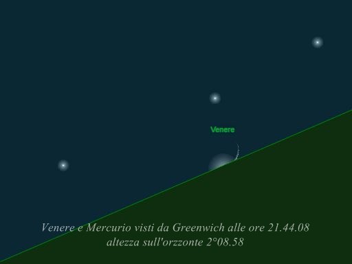

Re: Giocando a nascondino: le occultazioni
Buongiorno Vincenzo,
ho letto un'articolo su una rivista scientifica in cui sostengono che l'astronomo John Bevis abbia assistito all'occultazione di Mercurio da parte di Venere ed ho voluto provare a simulare con
Perseus la situazione del 28 maggio 1737 alle ore 21.40 tu.
Se effettivamente l’astronomo ha osservato l’evento dall’Osservatorio di
Greenwich le cui coordinate sono 51°28′45″N 0°00′00″E, ebbene non avrebbe visto
nulla perchè all’inizio dell’evento i due pianeti erano già sotto l’orizzonte.
Ho fatto varie prove mantenendo la stessa latitudine, e ho calcolato che
solamente se fosse stato a longitudine 20° ovest (nel bel mezzo dell’oceano
Atlantico-su una nave?) sarebbe riuscito ad assistere all’evento. Quindi la
questione secondo me rimane aperta… L’astronomo ha assistito veramente all’
evento oppure si potrebbe trattare solamente di calcoli e dati ricavati da lui
solo sulla carta?:confused:
Correggimi se sbaglio, ti prego.
Grazie
Giorgia

cara Giorgia,
Bevis ha osservato realmente l'occultazione. Almeno è una notizia confermata. Mi chiedo, però, quali elementi orbitali hai usato per determinare le posizioni di Mercurio e Venere più due secoli fa... Tieni conto che le perturbazioni planetarie causano una forte precessione e ... ciò che capiterebbe oggi non poteva capitare allora e viceversa. Fammi sapere...;)
Buonasera Vincenzo,
ho controllato le posizioni di venere e mercurio
…:oops:.Non me ne volere (anche il dott.Bevis) ma probabilmente presa dallo stupore e incredulità del momento non mi sono accorta di aver lasciato impostato l’orizzonte sul programma di simulazione astronomica che mi ha letteralmente mangiato 2 gradi e più di osservabilità… mi scuso per averti fatto perdere tempo (errare humanum est). Comunque Riuscire a vedere un tale fenomeno a 2 gradi dall’orizzonte… beh, tanto di cappello…
Scusa ancora:oops:
Giorgia
Allegato 3658Allegato 3659
