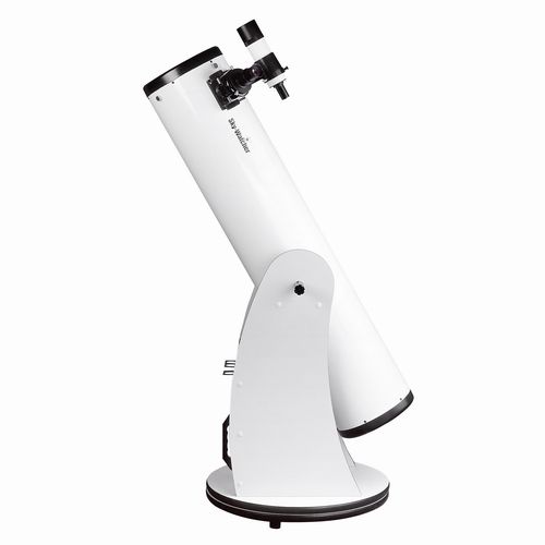

    Il telescopio dobsoniano, o più semplicemente dobson, è sicuramente la configurazione ottica e meccanica più usata dagli astrofili visualisti, l’estrema semplicità di utilizzo e il basso rapporto diametro/costo lo portano ad essere lo strumento più commercializzato in ambito amatoriale.
    Il principio ottico del dobson è lo stesso di quello citato per il “riflettore”, è composto da pochissimi pezzi quindi estremamente “veloce” per il montaggio/smontaggio.

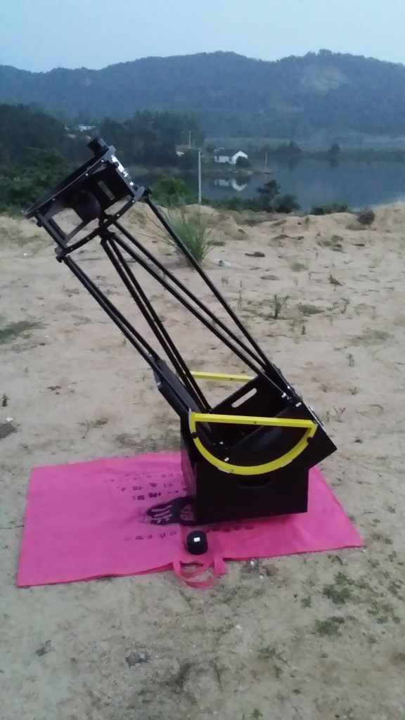

    Lo strumento è composto da un “tubo” metallico che funge anche da lunghezza focale, che può essere o monolitico, cioè composto da un'unica struttura fissa o truss con il tubo che può essere “collassabile”( o chiuso in parte su se stesso per semplificare e migliorare la trasportabilità soprattutto su strumenti di diametro e lunghezza focale importanti), o a traliccio dove lo strumento viene completamente smontato tranne che nella parte dello specchio primario (base) e nella parte dello specchio secondario e da una base dove va collocato il tubo ottico, per i movimenti.
    sopra: Dobson monolitico / truss / traliccio
    Il dobson è quanto di più semplice possa chiedere l’astrofilo neofita, il tubo si muove nei movimenti alto/basso - destra/sinistra*, facile ed intuitivo senza stazionare alla polare o altri parametri che verrebbero chiesti in altri tipi di montatura (coordinate geografiche, data e ora nelle montature computerizzate).
    Data l’estrema semplicità nella concezione dello strumento, si può investire l’eventuale budget a disposizione per l’acquisto, solo ed esclusivamente sul diametro degli specchi che, ricordiamo, è il parametro fondamentale da considerare per l’acquisto di un telescopio.
    PRO: rapporto diametro/costi altamente vantaggioso- la possibilità, con un budget non eccessivo, di dotarsi di diametri “interessanti” anche per i neofiti- estrema semplicità di utilizzo- rapporto focale generalmente basso (f.5)-
    CONTRO: pesi ed ingombri non indifferenti anche con strumenti “truss”- tempo per acclimatare gli specchi (soprattutto per diametri generosi, da 10” ai 16”), collimazione degli specchi da controllare spesso e, nel caso dei grossi specchi oltre i 12" anche più di una volta a sera.
    • Da ricordare che in quasi tutte le configurazioni ottiche dei telescopi le immagini vengono “specchiate”, muovendo lo strumento in alto le immagini andranno in basso, e muovendo lo strumento a sinistra si vedranno le immagini andare a destra!

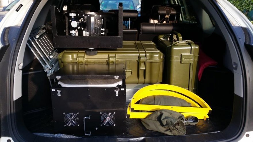

    diciamo che per un bestione da 14" il problema piu' grosso e' il trasporto. Cominciamo ad andare sui 20-25 kg e devi ogni volta montarlo e smontarlo a meno che tu non abbia un furgone. Un 35 cm di focale f/5 e' lungo circa 1.70 metri

    Su una giulietta...? Impensabile trasportarlo?
    Non ci entra nemmeno a calci
    prova questo:
    se non hai problemi a montare e collimare ogni volta...... io un 10" l'ho visto dentro il portabagaglio di una 600!!
